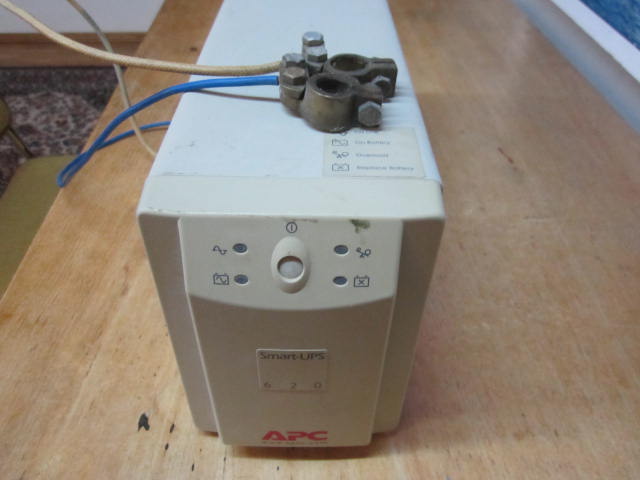

Аз се сдобих с един компютърен ЮПС. APC BACK-UPS CS 350. Мислех да го ползвам за газовия ми котел, обаче не смея. Мога обаче да захраня с него цялото осветление на етажа (и без това е на един предпазител в етажното табло) с уговорката да се пуска само по един лед кръг в помещение.
Все пак обаче ми се иска да му подсигуря на тоя ЮПС един нормален акумулатор поне 55ач. Сега е с вграден 7ач. Дайте идеи как да го хакна.
Antonii - майстор
Е как, много лесно.
Просто го връзвате паралелно на вътрешния или вместо него.
Единствения проблем е, че акумулатора ще се зарежда от зарядното на UPSa бавно.
Правил съм го точно на UPS на APC и става без проблеми.
sokolov.91 - майстор
ср ное 06, 2019 10:54 pmAntonii написа:
Е как, много лесно.
Понеже някъде четох, че горял бушон като се сложи голям акумулатор, а пък някои ЮПСи направо те горе ли поради не предвидената от производителя по-дълга работа.
Ами заряда и разряда на гелов и оловен акумулатор, нали също не е еднакъв?

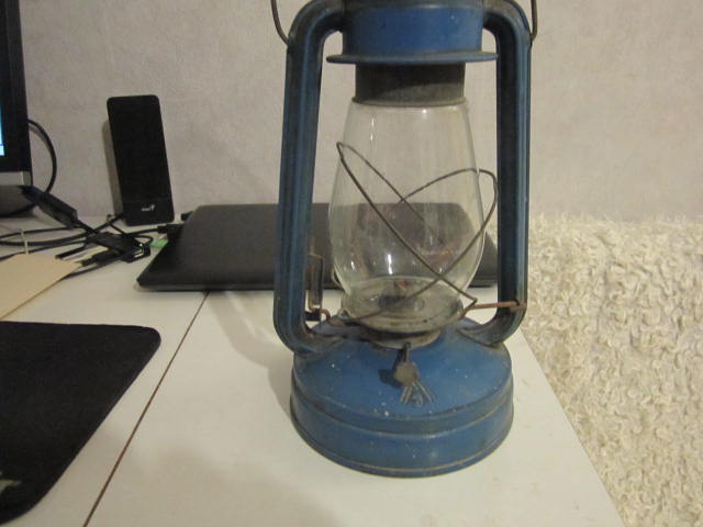

П. Петков - специалист
Работи безпроблемно с всякакъв стар, а също и нов, автомобилен акумулатор:
А това е аварийно осветление без консумация в дежурен режим!
Липсва само кибрит "Буря", но трябва да се сложи в резервоара и оцветен пясък, за да не избухва лампата (според Джеф Питърс)
Хубаво. Да речем, че ще работи с автомобилен акумулатор. Обаче четох един документ за този ЮПС, който имам и там пишеше, че зарежда вградената батерия за около 6 часа. А батерията е 9ач. Това значи, че ако му сложа 90ач. автомобилен акумулатор ще го зарежда за 60 часа или 2 дни и половина :shock: Няма ли как да му оптимизирам зареждането?
Пробвах ЮПСа с автомобилен акумулатор. Махнах вградения и сложих 62ач автомобилен. Когато е пуснат ЮПСа в контакта работи и зарежда акумулатора. Дръпна ли му щепсела обаче работи 3 секунди изпиуква и гасне. Експеримента го проведох с консуматор крушка 45 вата. Крушата свети докато съм на мрежово захранване. Като дръпна щепсела не изгасва. Целия ЮПС се изключва след 3 секунди след като изпищи. На клемите на акумулатора напрежението не пада под 11.5 волта преди да се изключи ЮПСа.
Идеи?
