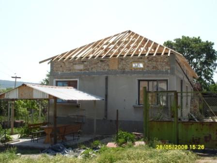

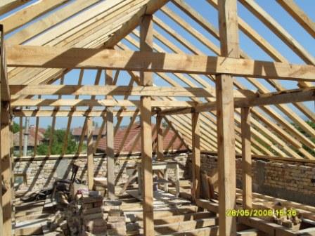

Ето го моя покрив 120 кв. с нови цигли ми излезе около 12000 хилки.Потта е моя :wink:

120 м2 ти е площа на покрива или на таванската плоча ?
Нещо множко ми се видят 12 000 лв само за материали.... :?
Дървенията я видяхме, я кажи какво още включва покривната ти система ?
Ако може по пера
Понеже моя покрив (пак 120 м2) съм го изчислил да ми излезе около 8500-9000 лева за материали, като включвам в цената и 20лв/м2 за топлоизолация с 10 см фибран.
