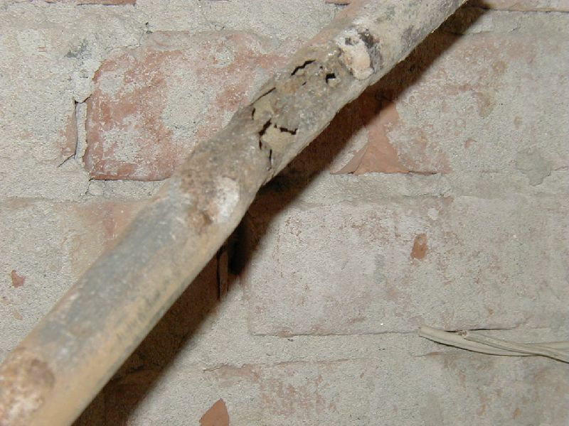

Аз мисля че е най-добре да се навият и горните и долните съседи.Ако са само едните се губи смисъла.Ако са навити горните добре ще се смени тръбата в плочата и няма да ти тече на главата ама като си направиш пода после ще ти се кърти ли като се навие долния след 1 год.Затова навивай и двамата ако трябва поеми им разходите.После ще мислиш как да си върнеш парите.Има начини.

ето какво е състоянието на тръбите в бетонната плоча, т. е. смянята без влизане в съседите е безпредметна , защото тръбите, които не са в плочата могат да изкарат още ПОНЕ 30 години. имам и още снимки. а тръбите си ги смених сам , защото 40 дена чаках МАЙСТОР с главно "м'", че даже ги смених на един етаж под мен и на три над мен за един ден . струваше ни по 75 лв на апартамент за материали. труда , инструмента и ядовете бяха за моя сметка, ама съм доволен, че стана, а на съседите, дето им спестих по 200 лв -майната им

pavkatay написа: че даже ги смених на един етаж под мен и на три над мен за един ден . струваше ни по 75 лв на апартамент за материали. труда , инструмента и ядовете бяха за моя сметкаЕй КОЛЕГА от такива като теб ще останем без работа бре.
Шегувам се ,само така
