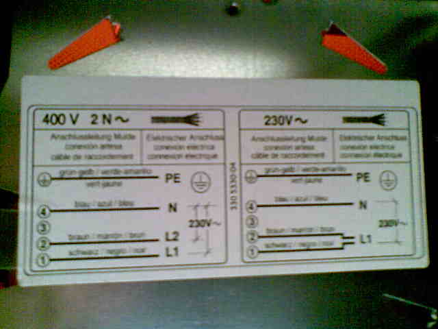

ами и да и не :)) .. в смисъл .. да .. но не в момента :) просто не е при мен сега плота .. но по спомени .. отзад нямаше указание за връзване ....

последна молба огкедаи всички етикети По плота и виш дали някаде има"Product Number Code" 9 цифри мозе и да е баркода

здравейте отново значи ето това е снимка на плота от долу
Милен - майстор
Снимката не ти е на фокус но се вижда достатъчно :wink: Гледаш дясната картинка за 230В. Кабелите от клеми 1 и 2 се свързват с фазата (L1), 4 е работна нула (N), a PE ( със знака за земя) е толкова коментирания до сега защитен проводник. L1 и N на щифтовете на щепсела, a N на защитната му клема. И си провери дали ти е занулен/заземен контакта :|
