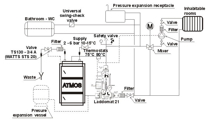

За отоплителни уреди с водна риза се препоръчва дървата да са съхнали около 1,5 год.Ако дървата които горите са мокри, ризата на котела ще се облепва с катрани.Втората причина за това явление е ниска температура на водата в ризата, тя трябва да бъде над 60гр.При някои котли се прави байпас м/у входа и изхода им в който има включен термо вентил, при ниска температура на водата клапана се отваря и дава на късо входа и изхода така, че водата се върти само в котела докато се загре и вентила се затвори, тогава тя се подава към системата.
dalgia - специалист
popovvv написа:
Така де ама кой го прави.То не е термо вентил а трипътен вентил.Да не говорим ,че трябва и буферен съд който снижава разхода с 30-40 %.Обаче скъпо.А никой не си дава сметка ,че 1мм катран или сажди има
топлинно съпротивление на 40мм стомана.Та спестените 1000лв в годините напред не са много спестени.
