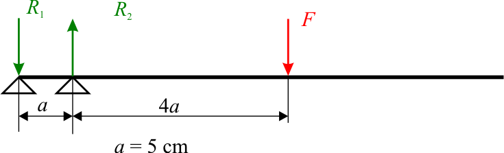

Няколко уточнения:
- При пералните с предно зареждане е възможно да се използва един лагер, но той трябва да е моментов - да носи освен сили по трите оси и три момента. Такъв е възможно да се произведе, но би излязъл много скъп. Затова никой не използва такива, а два лагера - един радиален и един радиално-аксиален.
- Ако двата лагера на пералня с предно зареждане са на разстояние 5 см, барабана е 40 см и силата в средата на барабана е F, то силите в двата лагера ще бъдат 4*F и 5*F. При пералните с горно зареждане винаги ще бъдат F. Това означава, че лагерите на пералните с горно зареждане са поне 4 пъти по-натоварени.
- Понеже при пералните с предно зареждане се използва конзолно закрепване на барабана, то неговите провисвания ще са винаги по-големи и при равни други условия ще има по-големи вибрации.

bigshop - специалист
LazarGanev написа:
Не е вярно! Лагерите се избират според натоварването. Може да се изберат такива лагери, че натоварването им да е по-малко от тези на пералната с горно зареждане.
Напротив! Ако погледнем схемата на картинката реакцията в единия лагер ще бъде 5*F, а в другия 4*F, независимо как ще се подберат лагерите. Реакциите могат да намалеят два пъти ако разстоянието между тях се увеличи два пъти.
Вибрациите се получават най-вече от неправилно разпределен товар, което зависи от много фактори. И пет лагера да има, ако прането е скупчено не могат да укротят пералната.
Вибрациите действително се получават от въртящи се неуравновесени маси. Но те зависят и от провисването, а при конзолно закрепване то е по-голямо (например 5 пъти).
LazarGanev - "Велик майстор"
bigshop, ако в багажника на Жигулито сложиш 3 торби цимент, а на Газката сложиш 5 торби, кое превозно средство ще е по-натоварено според теб? Лагерите се избират (по размер) така, че да са нормално натоварени!
Когато товара (прането) е равномерно разпределен при въртене, провисването е нулево и в двата случая, защото 5Х0=0
LazarGanev написа:
Идеята е, че при пералните с предно зареждане лагерите са по-натоварени и за да имат същия ресурс, трябва да са по-скъпи. Ако имат същата цена, значи имат по-малък ресурс. Т.е. заложеният конструктивен принцип е в полза на тези с горно зареждане.
А колкото до провисването - макар и мако, то съществува (от еластични деформации). Но съществува провисване и от хлабини. И при пералните с предно зареждане края на барабана ще провисва с 8 пъти хлабината в лагерите. А хлабина винаги има (за да работи лагера) и тя расте във времето.
