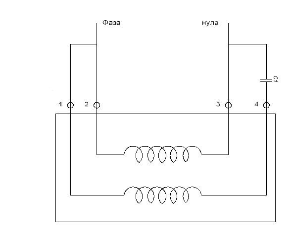

Изхождайки от твоята картинка ти дорисувах схемата. Забележката ми е че расъжденията по надолу са верни ако и твоята картинка е вярна.
Взимаш мултицет и определяш двете намотки като номерираш изводите на двигателя. По първата схема 2 и 3 е работната намотка, а 1 и 4 дефазираща намотка. В този случай токовете текат от от 2 към 3 и от 1 към 4.
За да реверсираш двигателя трябва да смениш посоката на тока през една от намотките. На втората схема съм избрал да сменя посоката на намотката без кондензатора. Сменят се местата на клеми 2 и 3 като 3 отива на фаза, а 2 на нула. Тогава тока ще тече от 3 към 2 и моторчето ще се реверсира.
Сигурен ли си че параметрите му са същите. Основен параметър на вентилаторите е куб.метри/час прекаран въздух. Мотора може да е същия но ако единия е с турбина а другия с перка разликата ще е огромна. Преди време правех експерименти с такова вентилаторче от трифазен калорифер и ми се стори че много слабо духа.
Сменат се местата на клеми 2 и 3
1 намотка 2-3
Кондензаторна намотка 1- 4

Милене, благодаря за отговора. Написано е много ясно и подробно. Утре ще опитам. Има само един проблем - за да идентифицирам 3 от 4 трябва да разглобя половината котел /там е кондензатора/. Затова ще опитам всички възможни комбинации. Вентилаторите бяха еднакви като мощност и фаради; само удължих оста и приспособих оригиналната перка. Новия вентилатор определено тегли по-слабо. Обърнах вчера перката, но като че ли няма голямо подобрение.

Ти си свършил половината работа, разделил си фазата и нулата. Сега го правиш по намотки. Разкачаш фазите и мериш коя идва на нулата без кондензатора. Това ти е работната намотка, а другата кондензаторната.
Успех.
