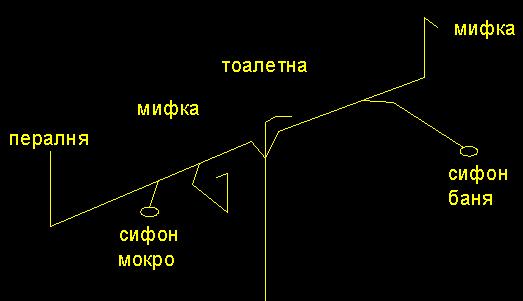

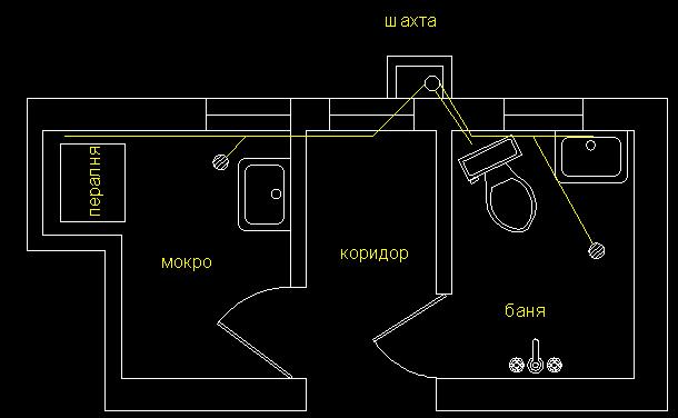

Здрасти на всички!
Започнахме ремонт на баня и мокро помещение. Плочките са долу, водопровода е почти сменен обаче канализацията??? За да не объркам нещо понеже несъм много наясно с каналите реших да питам. Така замислена схема става ли да се изпълни и после да нямам проблем с миризми и наводнения. Забравих да драсна, че до банята ще има кухня чиято канализация ще се свърже също там.

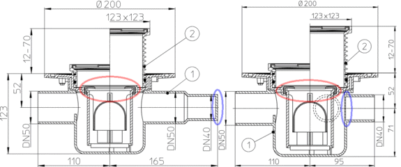

XpacTa написа:
Поздравления за Мерака ! Твърде късно се обаждам ...
Аз само мога да предполагам, за приложението на подови сифони със странични включвания, но те са факт ! При всички производители и материали...
Предположения:
- намаляване бройките на връзките (т.е. проблемни места)
- възможност за почистване на участъците на тръбите
- угаждане на клиентите, трупане на точки, номенклатура
Прилагам примерна Картинка, на нея съм заградил приспособлението което предотвратява излизане на вода от ПС и заградил/показал, че фабрично входните отворите са затворени

vpa - специалист
Няма ли някой калалджия да даде малко акъл.
