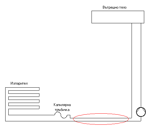

ivan_v написа:
Термопомпата всъщност е климатик на който съм направил възможност за топлообмен на външното тяло със сондажна вода (ТП вода-въздух).
Резултатите са много добри- климатикът е инверторен и при така направената доработка на най-ниската мощност на компресора ( 300 W ) и най-висока скорост на вентилатора на вътрешното тяло температурата на изходният въздух е 43 градуса.
Въпросът ми всъщност е дали ще може да се увеличи още COP ако се направи следното - температурата на фреона преди компресора предполагам е някъде около 10 градуса ( по данни климатикът може да работи при бъншна температура до 30 градуса ) , но ако тя се увеличи би трябвало да се увеличи и COP ( при равни други условия ). Начинът по който предполагам , че е възможно да се увеличи тази температура е като се направи топлинен мост между последните няколко метра на тръбата преди копресора ( до там температурата вече е 10 градуса от водата ) и тръбата която връща фреона от вътрешност тяло ( по- студета ).
Не разбирам от кондензни и изпарителни налягания ,затова ще съм благодарен за експертни мнения.
Това което си мислиш е практически да вземеш топлина от началото на тръбата и да я прехвърлиш в края. Така ли е :?:
ivan_v - специалист
Искам да взема топлина от тръбата ,която връща фреона от вътрешното тяло (топлината ,която вътрешното тяло не е успяло да предаде на въздуха ( предполагам ,че е поне 25-30 градуса )) и да я предам на тръбата непосредствено преди компресора (която вече е затоплена до 10 градуса от водния топлообменник ).
2v6 - майстор
ivan_v написа:
На схемата тръбите заградени с червено ли искаш да контактуват?
Дължината в момента предполагам е около 2 педи.
Каква е идеята - да ги направиш 2-3 метра?
Схема термопомпа режим отопление
ivan_v - специалист
Да , точно това имам предвид.
По принцип ще ми се наложи да местя външното тяло и ще добавя в съответните участъци по 2 метра тръба .
2v6 - майстор
ivan_v написа:
Както виждаш на схемата от входа на външното тяло до входа на компресора има грубо казано една тръба. Загряваш и края за сметка на охлаждането на началото. Ще има следните минимални ефекти (с два метра тръба няма да има кой знае какъв топлообмен):
1. Спадане на температурата на фреона на вход на изпарителя - той ще работи на малко по-ниска температура. Ако не се осигури по-голям топлообмен с водата това ще намали КОП-а. За осигуряване на по-добър топлообмен ще е нужна допълнителна енергия.
2. 4-те допълнителни метра тръба ще доведат допълнително съпротивление, повече ток за транспортиране на фреон и от там по-нисък КОП.
3. Загряване на фреона на вход на компресора - увеличение на КОП-а.
Въпроса е дали енергията добита от 3 ще е по-голяма от тази загубена при 1 и 2 :?:
Според мен разликата ще е толкова малка, че не знам дали изобщо може да се измери :idea:
ivan_v - специалист
Благодаря на 2V6 за детаилния анализ , но на мен ми се струва , през тези два метра ще получа доста енергия. Все пак става въпрос за медни тръби с делта t 20 градуса.
2v6 - майстор
ivan_v написа:
Добре - да предположим, че през тези 2 метра, ф10 тръба, ще преминава 200 W топлина от връщащия се фреон към фреона влизащ в компресора!
От къде мислиш, че ще дойде тази мощност?
С какъв фреон ти е климатика? Какви са в момента температурите на двете тръби?
