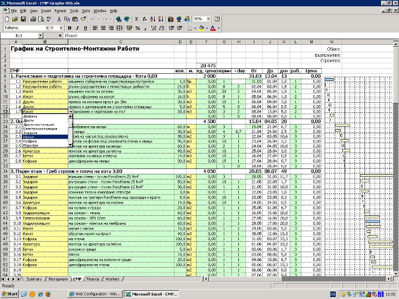

gandonov - специалист
При строителните работи винаги има изненади. И положителни и отрицателни.
Но е добре ти да имаш относително реални прогнози и ясна отчетност.
Първата стъпка е да си направиш детайлна количествена сметка по етапи.
И започваш да проучваш цени на материали и на СМР.
Преди началото на моето строително "приключение", аз си бях направил някакъв подобен файл - виж прикачената картинка.
Въвеждам етапите, вида СМР, СРМ, количество, ед. цена, продължителност, бр. работници. .... а файлът изчислява цени, етапи, чертае график за СРМ, финансиране (по месеци, седмици и т.н.) ... и каквото ти хрумне.
Така винаги знаех какво да очаквам като цени, продължителност, и т.н.
Пък и имам добра отчетност - кои етапи, и дейности - колко са стрували.
С две думи: Отдели си малко време, планирай нещата, и разучи някоя програма за ел. таблици (MS Excel, OpenOffice.org ...)
Направи си подходящ (спрямо твоите изисквания) файл и го попълвай редовно. Така ще минимизираш неприятните изненади.
Успех.
График за СМР
