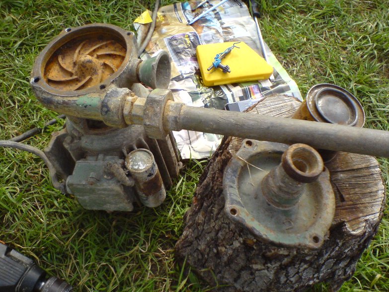

Тази помпа е от най малките тип Вида. http://vipom.ru/bg/pumps_1.shtml?q=30
Това под надписа ВЪЗДУХ е салника на помпата, който ми се вижда в лошо състояние. Развий му двете гайки и извади старата лоена набивка - сигурно е станала на пръст. Почисти го добре и сложи две или три колелца от нова набивка със същия размер. После не го притягаш до край, регулира се по време на работа, трябва малко да капе вода.
За обезвъздушаване е пластмасовата фуния отгоре на охлюва. Може да я махнеш от резбата, слагаш един сферичен кран и фунията върху него.
Като цяло помпата е в доста лош вид, пробвай я въобще върти ли :-D а и лагерите на двигателя сигурно са за смяна, ама цялата помпа си е за смяна. :)

Извинявам се че ползвам темата на колегата но...... Имам въпрос. Как е захваната турбината на тази помпа към оста на ЕД? Имам подобна и трябва да сменя лагера на ЕД но не мога да извадя турбината. Благодаря предварително.
Neno Er - специалист
nnikbg написа:
Турбината е навита на остта с резба.
Дали е лява или дясна зависи от посоката на въртене на ротора.
