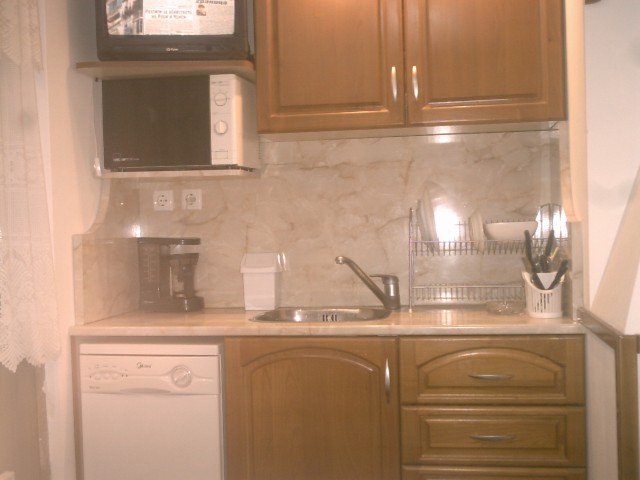

мисля си, че на приятелката ти по скоро изработката не е качествена - сух материал и импрегниране и качествено лакиране
моята кухня я правих от дива череша преди 5 год и сега си е пак такъв вид
предполагам че на са подлепеля за да се намалят вътришните напрежения на материала
