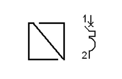

Схемата дадена от evil и на мен сега ми се струва най добрият варянт но по този начин ако се получи късо на кръга за СОТ или осветление антре, какво ще стане? Няма никакъв предпазител който да изключи .
Имам още един въпрос . Купих си предпазители MERLIN GERIN но когато реших да ги сложа в таблото се почудих дали има значение от коя страна на предпазителя се включва фазата .
На самия предпазител е нарисувана една схема но незнам как се чете ... Нарисувах схемата по долу...

Е как да няма никакъв предпазител нали СОТ и хладилника си имат собствени предпазители ? :skeptisch:
Автоматичните предпазители са с различно бързодействие, което означава че можеш да имаш последователно 2 автоматични предпазителя с еднакъв ампераж и пак да постигнеш селективност
