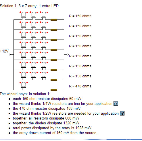

Колеги, направих тоя опит но вместо да ги лепя, използвах пробна платка. Успях да събера 40 светодиода от тези:
https://www.dealextreme.com/details.dx/sku.1108
14000mcd 100Packs White 5Mm Led. Честно казано съм леко разочарован. Светлината е силно насочена и много студена (предполагам че са около 6000К) Предполагам ще има много голям ефект ако се ползва рефлектор с по-голям диаметър...или ако се постави лупа от пред. Иначе като цена е перфектно. Сега поръчах тази луна:
https://www.dealextreme.com/details.dx/sku.15559
MR16 3W Cree Q5 180-Lumen White LED Light Bulb (85V~265V AC)
Цената и е доста висока (30лв.) но ще ми спести трансформатора...
След 10-тина дни ще я получа и ще сложа снимки.
