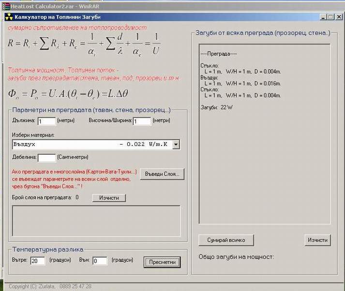

Да, свалих го от сайта преди време...... (ама не помня точно от коя тема, нещо за изолациите май беше) и имаше 2 версии, ползвал съм втората. Хмм....не съм се усъмнямал в достоверноста му. :?
Може ли инфо или линк към официалните данни за стъклопакет?

Biso,
Аз поне разбрах, че разчиташ на слоя въздух за топлоизолация. Колегата PIP май за друго говори.
В твоя случай и предполагам калкулаторите така го смятат, се разчита, че въздухът е неподвижен - това донякъде е вярно за стъклопакетите. При по големи дебелини тръгва естествен процес на конвекция, където въздухът, вече движейки се, се явява топлоносител. Кога и доколко не мога да кажа, но иначе нямаше да се набутваме да слагаме ТИ материали (според мен).
Набързо намерих някакви стойности:
Двоен стъклопакет с бяло стъкло и дебелина 24мм - U = 2,6 до 2,8 W/m2k;

Не, не....може би съм не достатъчно ясен и картинката в първият ми пост е неактуална вече като идея, ако изчисленията са вярни.
В таблицата по-нататък съм дал различни варианти и слоеве. Като най-атрактивен засега се очертава вариант с четворки с 8 сантиметра външна термоизолация от EPS и шпаклован, а отвътрешната страна на тухлите 5 см. въздушен слой и тогава втора стена от 10см. YTONG, който вече първо ще се мине с подходящо лепило и после ще се шпаклова финно с гипсови шпакловки.
Реално няма нищо паянтово във фасадата. Далеч съм от мисълта да се избегне стоманобетонната конструкция, която се явява носеща за сградата. Така се изпълняват почти цялото монолитно строителство. Допълнителното е оставянето на 5 см въздушен слой отвътре и втората стена, изпълнена само с YTONG. Ако има нещо паянтово - там ще е. По спомен.....имаше някакви максимални дължини за неукрепена с колони стена.
Забележете, според калкулатора, разликата дали стената ще е изградена с четворки 25см, поставени легнали или 12,5 поставени вертикално е пренебрежимо малка.... :? Но въздушния слой с 10-те см YTONG, свалят 3 пъти топлозагобите от стандартния метод!!!
@8180 - набързо сметнах с калкулатора алтернативата на 1м^2 стъклопакет и се получиха следните резултати, които вече ме озадачиха. Температурната разлика аз съм я задал, но мисля е в съвсем разумни граници. А иначе, се предполага, че движението на въздуха м/у двете стени ще е единствено от затоплянето и изстиването му вътре....те реално ще са затворени пространства.
Biso, 8180 съвсем рафинирано ти каза че се литкаш доста с тоя въздух, тая ламбда 0.022 ако я смяташ в калкулациите - забрави.
Може и да е такава, ама...във вакуум (дето ти го нямаш)
И аз се бях заблеял като тебе по 1 време, даже пусках тема мислейки че стъклените тухли с херметичния почти въздух вътре са чудесен ТИ, ама уви....
Просто го отпиши въздуха от сметките си.
Направо си лепи плътно до четворките ГБ и това е. :!:
Моя калкулатор дава на такава стена Total Heat Loss, U= 0.33 W/m2K
Не е зле, никак даже. :cool:

Докторът е дал по-удачен пример за въздуха - стъклените тухли. Там действително въздухът изглежда "неподвижен", НО по литературни данни (виждал съм го и по сайтовете на доставчици), те са с λ = 0,44 !!!
Що се касае примера на PIP - вентилираните фасади имат уникално добри свойства и според мен, като ми се ще да подчертая, че вентилационният въздушен слой се търси/проектира отвън.
