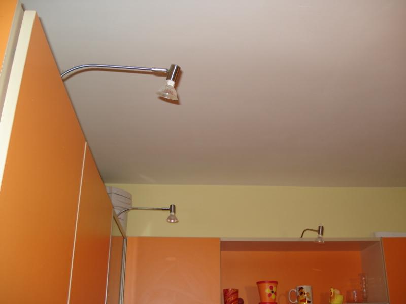

stanetzz - специалист
Ето какви осветителни телца съм монтирал аз над шкафовете. 3бр. с по 20W крушки, насочени в зоните, където е необходимо допълнително осветяване. Тъй като са изнесени доста напред, не се получава сянка от шкафовете.Трансформаторчето е отгоре върху шкафа.
DSC09305 [800x600].JPG (33.53 KиБ) Видяна 9300 пъти
