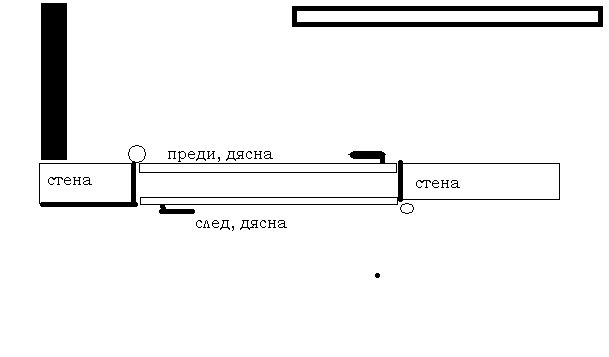

човека ти пише -бравата е ОТЛЯВО,а иска да е ОТДЯСНО тва само с въртене на касата нема как да стане
Най-вече няма да стане.
masterval - майстор
Помъчих се да начертая ситуацията.
Долната позиция на крилото е след премонтирането на касата. Вратата все така се нарича дясна, но положението на бравата е друго :?
masterval, да такова нещо също ме устройва. Мислех бравата да е отдясно, но тогава пак ще трябва да се дупчи. Става дума за мазе, което е 2m2 и реално врата ми "яде" половината.

По спомен за монтажа:
Клинове отгоре в 2та ъгъла, тънки клинчета на страните на каста отдолу и се нивелира. Внимателно се слага вратата и се донаглася. Слагат се дъски/разпънки отвътре. Следят се луфтовете между вратата и касата. Отделно отстрани между касата и стената срещу разпънките пак се слагат трупчета, за да се стабилизира. Слага се малко пяна по ъглите и страните и се изчаква да хване при затворена врата. След това вече се допълва с пяна.
Надявам се да не пропускам нещо основно :-D
Пропускаш. Касата без вратата се гъне и гърчи и неистово иска да се раздели на страници и горен праг със собствено мнение.

Два съвета от човек, който не е монтирал врати. Може ли?
Първо, като обрязваш пяната, внимавай, понеже някои колеги се престарават и като вдигнат гуменото уплътнение вкарват под него дълъг винт с дюбел в стената, особено често се прави това при насрещника.
Второ. Касата мн.трудно ще се разбяга, както предполага колегата от Русе. Но за всеки случай ковни две летвички преди демонтажа (както се продават и досега дървените врати по складовете) в касата от другата страна на крилото - и по-лесно ще нагласиш касата.
Иначе всичко си знаеш, успех.
