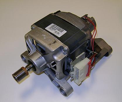

Ще ползвам темата да попитам.След 5 годишна употреба се износиха четките на пералнята марка Канди.Смених ги с нови които изкараха около половин година.Като отворих пералнята ,цялата от вътре е почерняла от графита , включително и двигателя.
Въпроса ми е : С какво да почистя двигателя от графита и може ли да се намерят медно графитни четки за пералня.В интернет намирам само графитни. За почистване на двигателя си купих контактен спрей на Мотип.Има ли проблем да напръскам с него целия двигател/колектор, намотки и всичко останало/ за да сваля полепналия графит.Двигателя е подобен на този от снимката.
