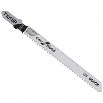

Моля за мнения в моя случай - стаята е приблизително 5/2.50 метра, като прозореца е на тясната стена. Колебая се дали да не редя успоредно на прозореца поради 2 причини:
1. Ламинатът има фаска и така или иначе фугите ще се виждат, в което няма нищо лошо.
2. Струва ми се по-добре от гледна точка на поемане на температурните разширения (по-малка вероятност да отвори напречната фугичка), също така ми се струва, че ще се реди по-лесно.
И още един въпрос - удачно ли е паркета да се реже с прободен трион? Питам, защото съм виждал хората да режат с някакво ръчно циркулярче...

Става с прободен трион,но е по-добре ножа да е за ламинат (зъбите обърнати обратно).Иначе за дългите страни ползвам акумулаторен циркуляр

В цялата ни фирма която раполага с всякакви режещи инструменти, всички за ламинат използват прободен тиоон. Относно посоката на редене, по красиво ще е перпендикулярно на прозорецът ти, но по вкус и цвет, тавариши нет. Относно разширението при тези размери на стаята няма да имаш притеснение както и да го наредиш, спазваи технологично разстояние от стената ( около 1 см ).
Относно ножът показан по горе, при този нож се раздробява прореза от долната страна на ламината а при стандартните ножове от горната страна, която се скрива от первазите и лаисните, ако не намериш такъв нож и не ползваш лайсни, обърни ламината на обратно като го режеш.
