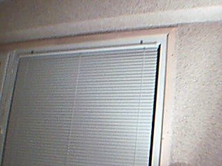

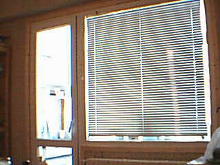

Justy - майстор
Окантовал съм дограмата с Г - образни чамови летви - лакирани. Летвите ги има в Бриколажа. Мисля, че стана прилично.

Justy, извинявам се, но би ли постнал една по-голяма и ясна снимка, че на тази нищо не се вижда :?
Благодаря!
Justy - майстор
Снимам с уеб - камера и за съжаление не мога да дам по добро качество. Ресайзването става математически, а не оптически и става моаре. Опитвам с един фрагмент - ако не се види ще пробвам утре на светло :)
HD - специалист
Благодаря Justy, мисля, че ми стана ясно, но аз ще трябва да си "обърна" прозорците по стандартния начин, защото така не ми се вързва с интериора :|
