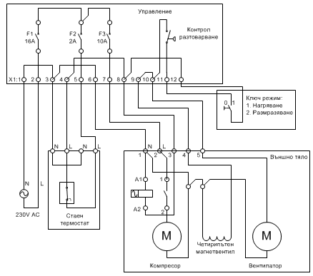

2v6 - майстор
kuuuuuul написа:
Много полезна схема,но след нейното изпълнение възникват следните въпроси.
1.Какви тем. на вх. и изх. фреон са препоръчителни?
2.Какъв дебит на водата е препоръч.?
3.Проблеми възникващи при откачването на вътрешното тяло?
4.Управление /може би основния въпрос/
а.Може ли клим. да се пуска , спира и обръща посоката ръчно
б.Става ли горното веднага или има някакво време на изчакване м/у различните фази
в.Размразяване и проблемите свързани с него
5.Къде се поставят датчиците и начини за коригиране на техните показания.
6.Определяне мощноста на климат. и топлообменника
Едва ли е всичко но за момента това се сещам.Отговорите на тези въпроси ще са от полза за всеки който реши да се отоплева с ТП въздух-вода
1. Както се вижда от измерванията, колкото са по-ниски температурите на фреона, толкова по-малко ток харчи компресора.
2. Преди години от един английски сайт ми препоръчаха дебит 3л/мин (180л/ч) за всеки киловат. Примерно за термопомпа 5 кВ, оптималния дебит е 15 л/мин (900 л/ч).
3. В тази система вътрешното тяло не се ползва. Има ново управление. За термопомпи въздух-вода трябва да се предвиди защита на компресора. Когато времето е топло компресора трябва да се разтоварва чрез изключване на вентилатора. В случая става при надвишаване на 8.7 А и пак се пуска като спадне под 8А. Вместо защита по ток може да се ползва пресостат или термостат на фреона на вход на вътрешния топлообменник.
4. За управлението:
а) може да е ръчно;
б) трябва единствено да се спазва изчакване преди повторно включване. Обикновено е в границите 3-5 минути. В контролерите за автоматично управление се задава като параметър;
в) размразяването има два проблема:
- харчи ток и топлина от системата,
- трябва да се предвиди незамръзващ дренаж.
5. В показаната система датчиците са на тръбите за течна фаза на двата топлообменника (външната пита и пластинчатия вътре).
6. Мощността на климатика се определя според нуждите. Топлообменника има размери. Размерите му се определят според избраните условия за работа. Грубо може да се смята за пластинчат топлообменник 0.1 м2 топлообменна повърхност за всеки киловат.
filmatoplo написа:
Иска си оригинален дебитомер :wink: , когато слагам оригинални помпени групи те си имат дебитомери и се наглася точно .На слънчевите инсталации ги монтирам винаги...
Филма, за тези прозрачните тръбички с 5-те резки ли говориш :?:
Схема за ръчно управление на размразяването на термопомпа въздух-вода.
Да не се забравя защитното заземяване (зануляване)!

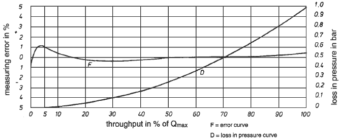

filmatoplo написа:
За тях говоря , има и електронни ама 2по скъпи . :)
Филма, това по помпените групи не са дебитомери, а дебитопоказатели :lol: При тях "измерването" е с грешка 10-20% :!:
Това което съм монтирал е водомер за търговско отчитане - грешка под 1% :wink:
Ти какъв "оригинален дебитомер" ще препоръчаш за мерене на 10-20 л/мин :?:
Antonii написа:
Колеги, май и вие както предлагаше оня индианец от комисията за защита на потребителите почнахте да мерите топлинна енергия с водомери. :lol:
Язък че оня също има диплома за инженер и се представя за такъв.
С тоя водомер освен дебит друго неможе да се измери, а дори да се сложат и термометри вход/изход единственото което ще се хване е някаква моментна стойност и то с доста голяма грешка.
А какво ще кажеш за измерване на температурите с точност 0.1 градуса и калкулация на топлинната мощност през 1 секунда :?:
Диаграма на грешката на измерване и загубите от налягане на водомер Minomess
При дебит 2.5 м3/ч (42 л/мин), водомер 2.5Qn (3/4") има загуби 0.25 bar.
