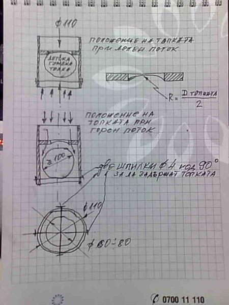

Май малко късно се включвам в темата, но ще покажа как реших проблема с канала в мазето си. Изкъртих стария сифон и монтирах това у-во "направи си сам", за сега действа.

Благодаря на crez за идеята на мен също нещо такова ми се върти в главата. Извиняваи за късната реакция но беше се скапал компа, а и сме от 4 12 2009 в неплатена и главата вече пуши. :?
