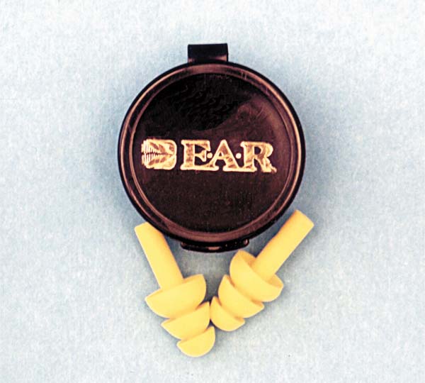

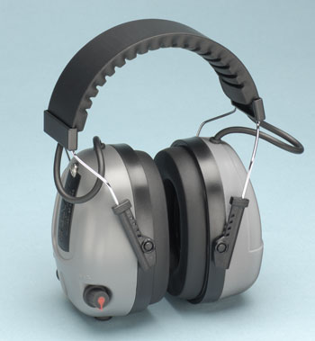

според мен това са също добри варианти за звукоизолация на спалнята
