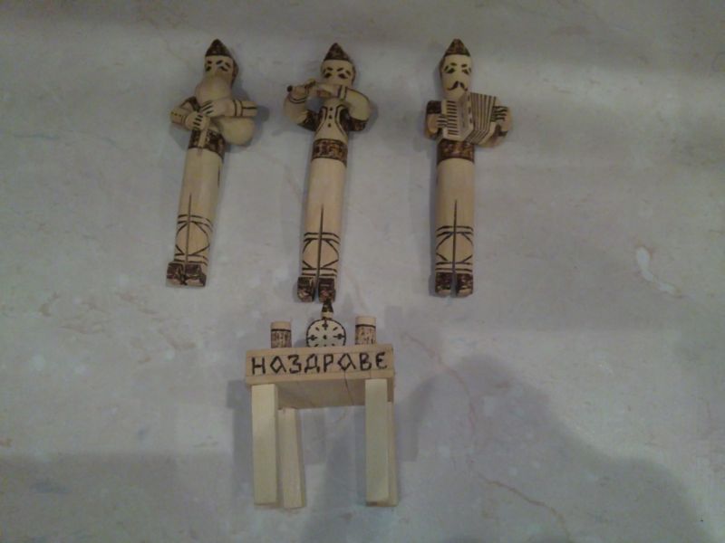

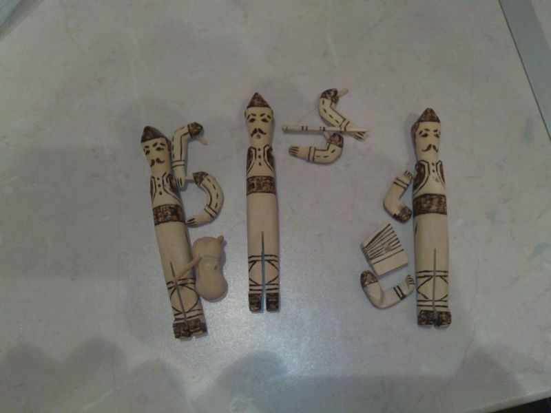

Ето малко снимки на това което ми остана от ракиеното шише
Ще съм много благодарен ако някой ми обясни как да ги сглобя в самото шише

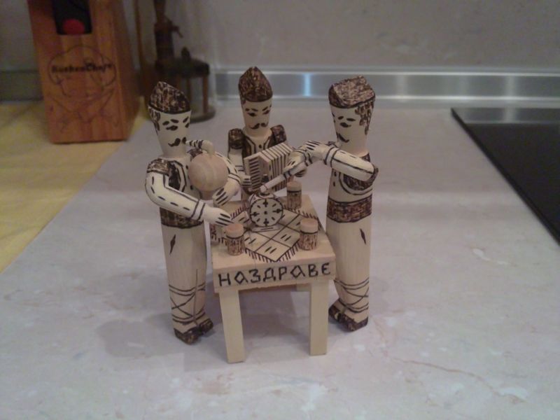

Ето така трябва да изглежда завършено

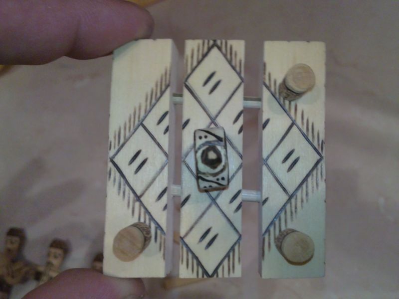

Масата на съставни части
Фигурките на съставни части
Фигурките цели
Оригиналната подредба преди фаталния край

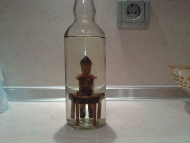

Така и аз да дам малко акъл първо дървото най предпочитаното за вкус и мирис е акацията но трябва да е младо дърво да е изсъхнало и най важното само сърцевината за да стане по хубаво и ароматно Второ няма ама абсолютно никакви лепила всичко се зглабя отвън бутилката и после се зглабя в бутилката всичко трябва да влиза много лесно и след като се зглоби се налива вода съвсем внимателно в бутилката и се оставя така докато самия предмет не слезне долу то дървото се напива с вода и се стяга и после няма мърдане . А за пример ще ти дам един ярем или табелка с наздраве.
