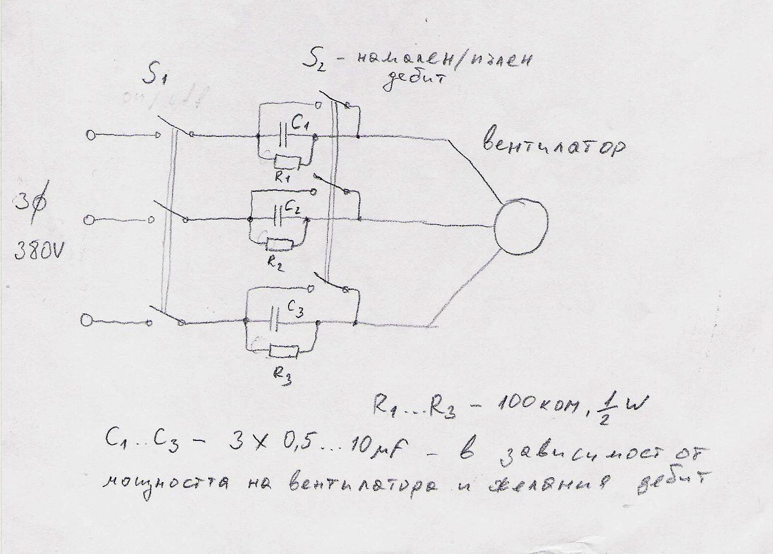

Ще изтупам темата от прахта, но нищо не разбирам от тия работи и искам да питам.
Искам да регулирам оборотите на 2 трифазни вентилаторчета. Нямат табели и не мога да кажа мощността, но оределено е малка. Захранващите им кабели са по 0,5 кв.мм. Самия мотор е с диаметър около 8 см и дължина - около 10 см. Правя си вентилация с тях, но въпреки, че изглеждат малки - духат сериозно и ми се ще да мога да им регулирам оборотите. Още повече, че на днешните проби за около 5 мин работа ми се сторха необичайно топли корпусите им.
