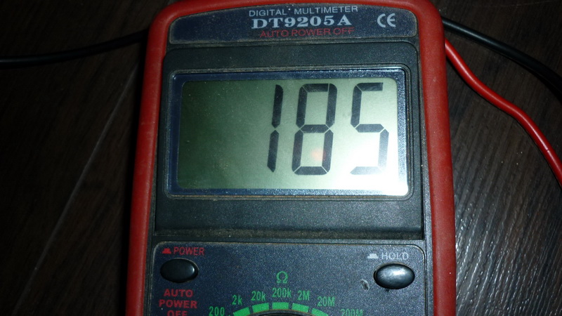

колкото по мощен толкова по добре- обикновенно е 600-700 вата което е само за компютър+телевизор
а колега с това ниско напрежение да кажеш горят ли ти крушките с нажежаема жичка
jeri85 - помощник
Ами дати кажа имаше един период преди един месец ми изгорияха 4 бр за 1-2 дни..
Милен - майстор
Това с горенето на крушките е смешно. На лампа с нажежаема жичка като и намалиш напрежението свети по малко а живота и се увеличава драстично. Вържи за проба две лампи последователно на 220V реално на лампа да има по 110V и ще се пенсионираш с тях :lol: На тия лампи им пречи по-голямото напрежение, а не по ниското.
Тия 160-200V са под всякакъв стандарт. Първо намери накой да ти огледа връзките по твоите табла и ако всичко е нормално и няма нагорели такива си търси правата при болната глава - енергодоставчика. Слагането на UPC ще реши може би проблема с компа но ако ти замине хладилник, фризер или пералня какво правим. Така че търси си правата, щом си плащаш те са длъжни да ти доставят напрежение което е 230V ±10% по стандарт. Подай жалба, ако в закония срок за отговор не вземат мерки тръгвай да на война с тях :mod: викни няколко национални телевизии с по-пиперливи предавания, жалба до комисията за защита на потребителите, до ДКЕВР, до централното управление на вашето енерго и т.н. не вярвам местния енергофеодал да издържи на напора и ще предпочете да си реши проблема отколкото да му истине стола :lol:
jeri85 - помощник
КОЛЕГА как си претставиящ и един ден с хлабави връзки по разклонителните котии аз се отоплявам на ток и досега ако имаше хлабави връзки щях да съм на първа страница в някои вестник а относно твоита идея за натиск на енергото. сам надали ще постигна ефект ния поросто не сме задружни няма ского да подема иниацитива ... тази сутрин измерих напрежението и то показва 185в.
Милен - майстор
Ами щон те устройва това напрежение ползвай си го със здраве. Когато си заминат няколко по скъпи уреда и решиш че ти е писнало знаеш какво да направиш. А ако това с уредите не се е случило досега и си работи всичко перфектно на 180V почвам да се съмнявам и в мултицета ти да ли мери точно. Мерил ли си го със стрелкови уред.
alsted - майстор
Милен ти го е казал достатъчно красноречиво: ако напрежението при електромера пада до тези стойности, отивай в енергото, пиши жалба, искай входящ номер, интересувай се в какъв срок обещават да ти отговорят, кажи им, че вече имаш изгорял хладилник, перална, решен си да си търсиш правата и като начало само се чудиш с коя медия да ги запознаеш... Бори се! Не чакай никого - "на вълка му е дебел врата щото сам си вършел работата".
Липсата на единство при нас българите ни е съществен проблем, затова и си заслужаваме мизерията, но това е друга тема. Въпреки това, не бива да се отказваме да се спасяваме и по единично :wink: Аз лично се боря за правата си "до дупка" :fluch:
plamen6100 - специалист
Съди енергоразпределителното дружество без да се замисляш, при такова напрежение в мрежата те нямат никакъв шанс да спечелят, само протокол ти трябва - U= +- 5%
jeri85 - помощник
Момчета благодаряви много ..... още утре ще отида до енергото сега пак го измерих и показа 176волта
