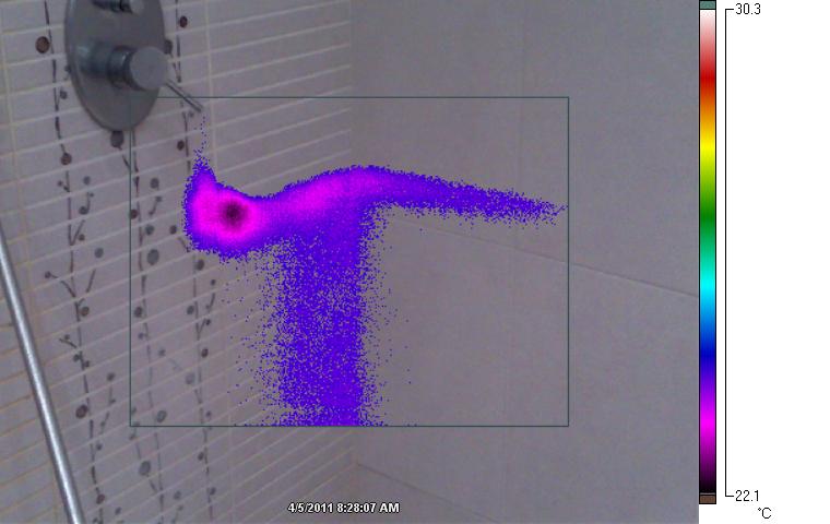

Искам да попитам niki_sap ако е удобно коя беше фирмата извършила огледа с термокамера и как бяха представени термограмите. Също така ме интересува дали резултатите от термокамерата бяха проверени и с друг уред или само с термокамера.
Термограмите така ли изглеждаха:

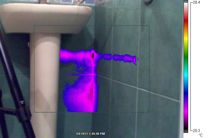

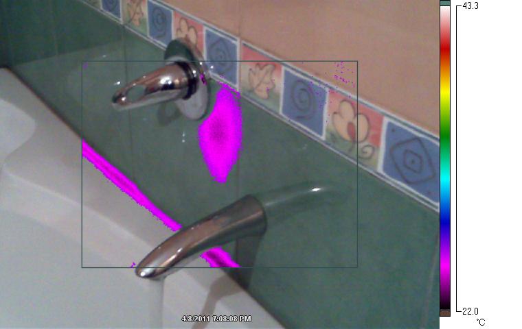

За съжаление не пазя контактите на фирмата с термо камерата. Те са варненци, двама професори след като говорих с тях по телефона се оказа, че имаха работа в София и дойдоха да направят няколко снимки. Изключително приятни хора. Основнота идея на термокамерите напоследък е да се ползват от саниращи фирми, които те убеждават каква е разликата със и без изолация. За течове се използва, но както казах не върши перфектна работа. В моя случай теча беше в гардероба ми (вграден), а от другат страна съседа имаше 3 помещения с вода - баня, мокро и още една баня. Снимките не изглеждаха въобще както тези, които показваш - апарата не снима като овикновен апарат, така че не виждаш реланите плочки и мивка примерно, вижда се само нещо подобно на розово-синьото от снимката, обаче когато има плочки те някак си отразяваха и не се виждаше добре през тях- виждаше се нещо като рентген на плочките и фугите, но не и какво има зад плочките.
И все пак снимано от моята страна където няма плочки най-голямото петно ( не помня дали най-топлото или напротив най-студеното) беше точно където се оказа в последствие и теча.
Както казах, хорта, които снимаха не се занимават специално с откриване на течове с термокамера (или поне тогава не се занимаваха) и не са ми правили никакви специални обяснения, файлове или каквото и да било - просто дойдоха, снимаха и толкова - дажи снимките не запазихме. Те даже и пари не ми взеха въпреки, че едва ли не специално от Варна идваха...
