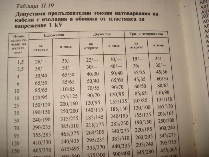

moimoimoi - майстор
а ето и за кабели
lubomirlz - специалист
А на колегата табличките са от учебника "Електрообзавеждане на промишлени предприятия" на Златанов, моя вече се прокъса.
За кабели съм се ръководил от тоя учебник и таблици с известно запасяване и не съм имал никога проблеми, като е отчетен начинът на полагане на кабела.
Те таблиците са актуални, но малко колеги взимат под внимание начините на полагане и прилагат корекционни коефициенти, което рязко намалява допустимото натоварване.

funlive - специалист
май ще е най добре да ви напиша токовите кръгове, кабелите, начина на полагане и заплануваните уреди и да ми напишете предложения за бушоните
- всички кабели са мостови замазани с вароциментов разтвор в панелните канали.
- всички уреди са запланувани, но не са в наличност (не са купени0
1 кръг - 4мм2 - фурна и котлони или печка.
2 крък - 4мм2 - климатик
3 кръг - 4мм2 до раклонителна кутия, 3 отклонения 2,5мм2 над кухненски плотове за абсорбатор, микровеле и един контакт за кухненски робот (или друг кухненски уред)
4 кръг - 4мм2 - пераня и хладилник
5 крък - 2,5мм2 - 4 контакта за хола (тв, уредба, комп)
6 и 7 кръг - 2мм2 - осветления (3-4 крушки). отклоненията до точка - 1,5мм2
ориентирал съм се за табло и бушони моулер
