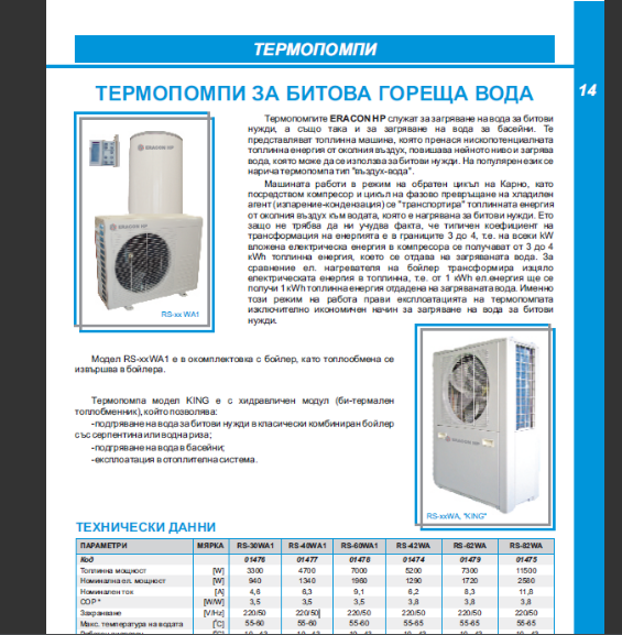

Има и готови

Някой има ли впечатление от тези помпи , че евентуално на есен мисля да се хвърля на една такава?

Знам, че има готови, аз имам същата система и е показана във форума. По-скоро питах за това, което показва Ванко. При мен няма нагревател към бойлера. Освен това си задавам въпроса ако протече дали може да се преработи нормален. За това питам ;)
Колегата пита за впечатления. Моята е от старите. Конвенционална клима топли 150 литра бойлер. Има си и контролер. Работи супер. За 1 час лятото ги качва на 58 градуса. Зимата е лошо, че под -5 отказва да работи. За тези случаи е добре да има и нагревател. Реално през останалото време имаш 150 литра вода за под киловат или киловат. Зависи от времето. Ето я темата, има и снимки.

Извинявам се , не съм се изразил ясно! Имах предвид термопомпите въздух-вода тези на долната картинка , а не тези с бойлера. Бойлер си имам вече.

Насков - то много ясно,че има готови,само че по 1500-2000 лв ....

Мега има купешка такава Т помпа -Ератовска май .Ванко давай все така тия неща имат бъдеще , горд ще съм че съм разговарял с Пионерите. :wink:
Mega - специалист
Виж по-горе с такава съм. Но цента беше космическа за това, което предлага. Освен това на -4 спира да работи категорично!
vanko68 - специалист
Как така ще спре напълно ??? Тва е много тъпо....Дайкините тая зима ги тествахме и на -18,-20 гр,работят и топлят,и то точно както се надявах по началните сметки...
