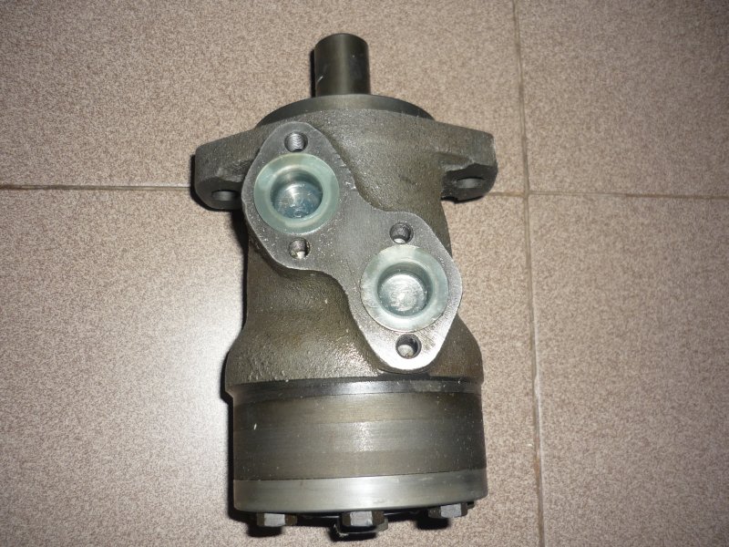

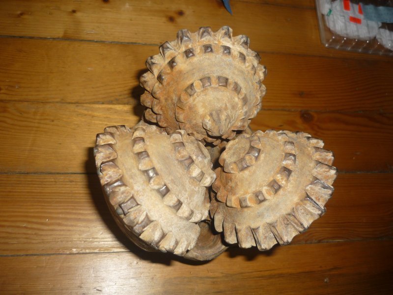

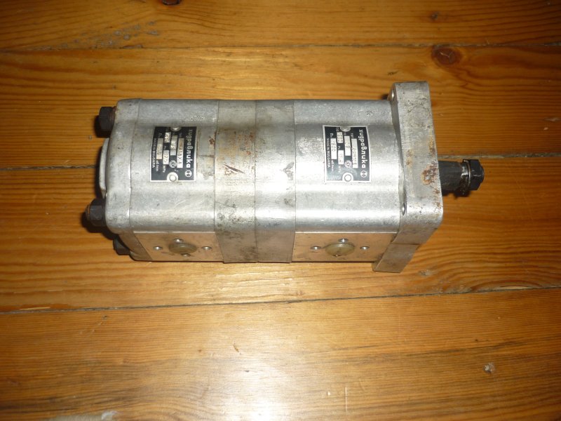

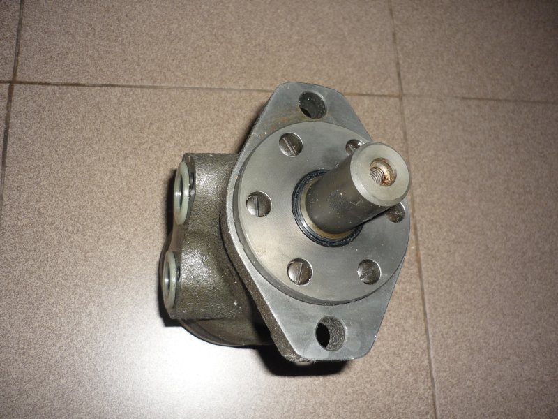

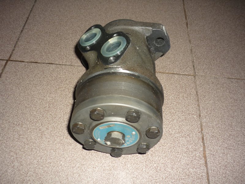

Днес си позакупих някой неща за тестовете, макар помпата да ми малее и да не е окончателната.
Може ли някой да каже има ли живот в тази корона?
И най-важното:
1. Къде може да се видят препоръчителни обороти на короната?
2. Някой знае ли с какво усилие трябва да се притиска земята?
3. С какво усилие се върти короната ?
Това ми трябва за да сметна точно помпи...ДВГ ...редуктор... цилиндър и т.н.
