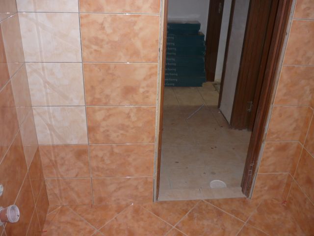

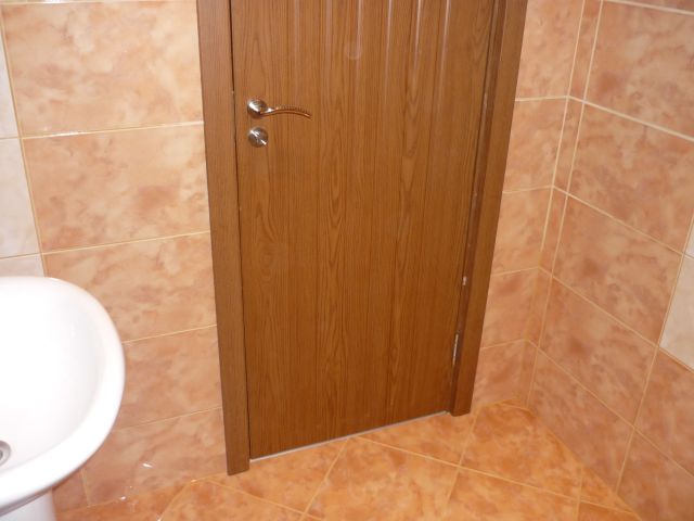

Те ви нагледно
каса 1.jpg (63.5 KиБ) Видяна 6469 пъти
pavkatay - майстор
ТОЗИ тип врати-след плочките. моите ал. и пвц се слагат преди плочките, ама и в двата случая първия трябва да мисли за втория. а не всички да се надяват,че бояджията ще оправи работата :-D
