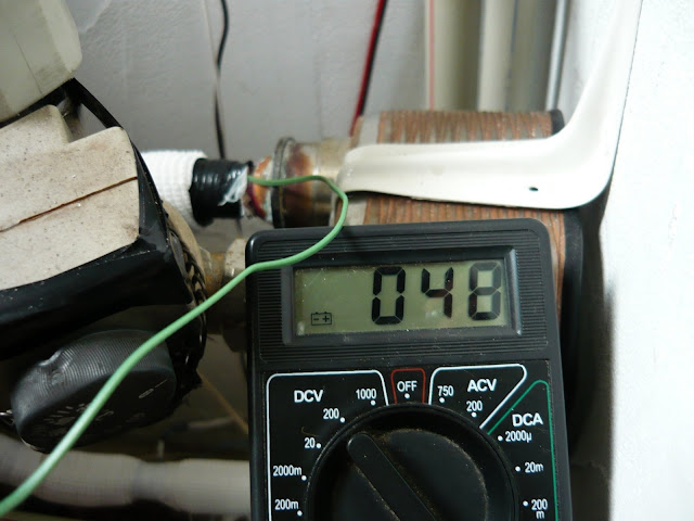

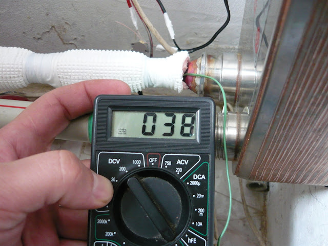

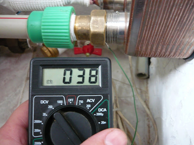

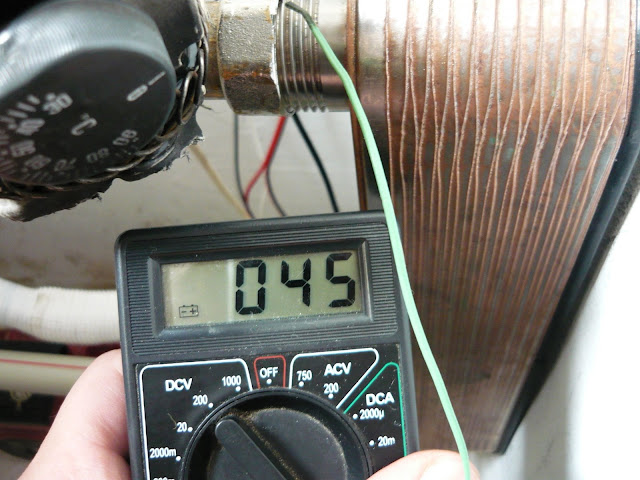

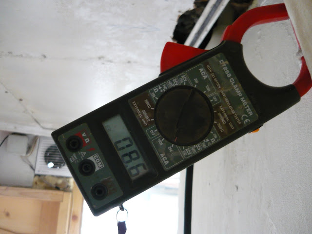

Ето и малко снимки, от днес сутринта, не успях да изчакам да се стопли напълно всичко но все е някаква представа.:
консумация на ток(грубо 1,8 kW). Това е почти максимално натоварена машина, понеже снимките ги направих 10 мин. след като пуснах системата и нямах време да чакам повече.
вход на фреон:
изход на фреон:
връщаша се вода от радиаторите:
отиваща вода към радиаторите:
filmatoplo
- Мнения: 17842
Ами работи си машината
, може ли да снимаш отблизо да се чете картинката на топлообменника , не съм виждал такъв с вътрешно и външни резби за различните кръгове. Моите са били винаги със външни резби . Веднъж монтирах един разглобяем със син капак - много съм доволен от него още работи на една слънчева система с 40 панела топли 4000 литра вода .С фреони не съм се занимавал , с мек припой може ли да се запоява при фреона .
filmatoplo
- Мнения: 17842
Делта Те на фреона 10 градуса добре , ама делта Те на радиаторите 7 градуса много интересно .
На делта Те- викам разликата вход-изход .
