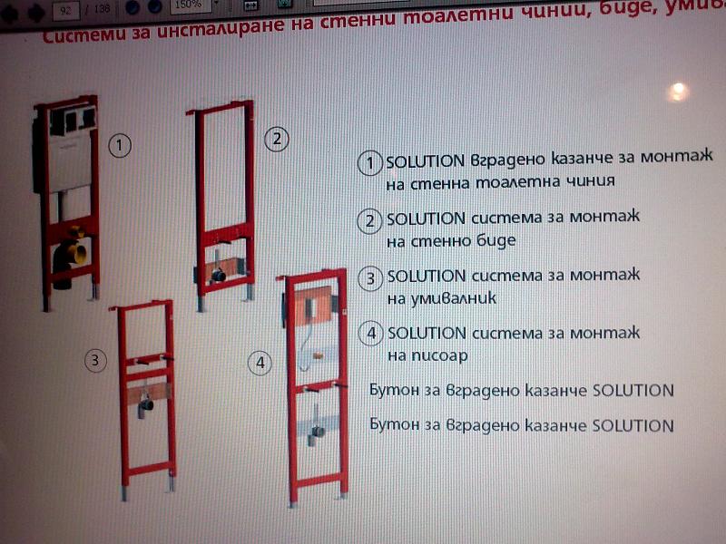

Не се занимавай с глупости. При мен е тухлена стена с единички и гипскартона е на 10см от стената. Използвани са дюбели от едната страна като видия, а от другата като шпилка:
Дупките в картона са по-големи и върху дюбелите са нанизани парчета пвц тръба които ограничават при стягане на мивката хода и назад. По този начин не се огъва картона.
вижте колеги това не са глупости измислени,а неща които се практикуват с традиция от години и не е нужно да откривате топлата вода и да окачвате мивките в нищото с дюбели,защото на ваште деца ще падат на главите
housedoktor - майстор
Само не ми е ясно тези системи как ще се приложат на ГОТОВА баня,със залепени плочки и т.н.Иначе никой не ги отхвърля
plo4kata - специалист
тези системи трябва по някакъв начин да се имитират при свършен факт,предложих начин по-горе с конзоли за по-голяма площ зад мивката,силикона за залепване на мивката е абсолютно задължителен,а дюбелите не бих ги сложил в тази ситуация дори и на врагът си.
