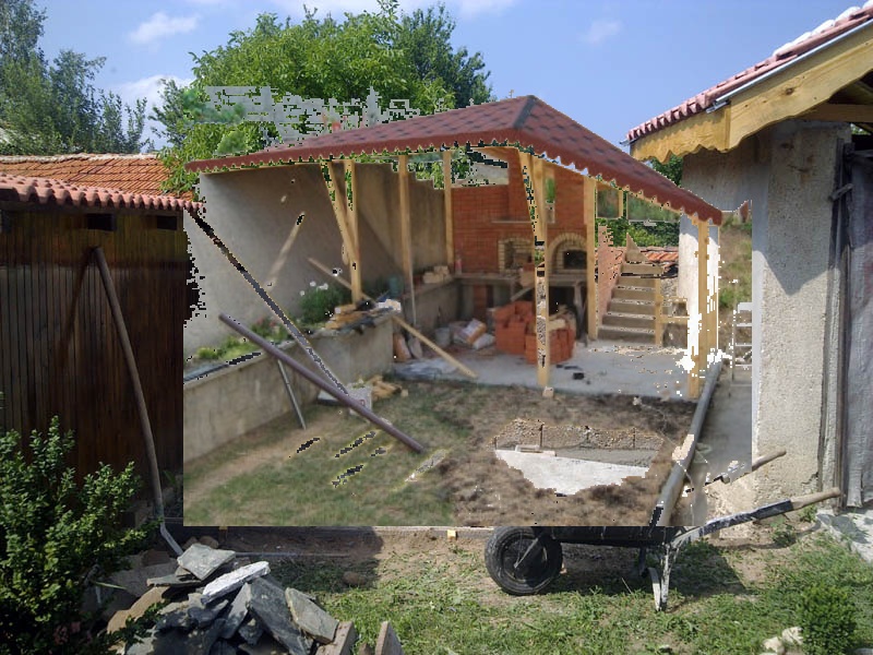

дайде някакви идеи де. Да няма височина. Откъм ВЦТо е 2.20 см. а откъм навеса е около 170 см. ислех варианта покрива на въображаемият навес да е прав и под наклон към оградата. Значи от началото да е на височина 240 см., а в края около 2 м. Покрива ще препокрива покрива на ВЦТо и на навеса. Улуците ще поемат водата. Също интересен ми е планът за продължение на покрива на кенефа към навеса но не мога да си го обясня как технически ще го изпълня.
orlin740 - напреднал
в грешка съм в дясно най ниската точка на челната дъска е около 180 см. а керемидата започва от около 2 метра.

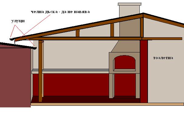

При всички положения ще има работа да се върши, така че не го мисли много, ами променяй ъгълът на покрива на тоалетната и пусни гредите над навеса... пак не е оптимално решение, но мисля, че ще е най-доброто в твоя случай! Така ще имаш достатъчно място във височина и единственото проблемно място ще е водата от навеса - то е ясно, че ще сложиш улук, но при някакви сериозни навявания и порои...
Ето ти една проста схемичка, надрасках я набързо...
Ако не ти е ясно нещо - питай! Успех!

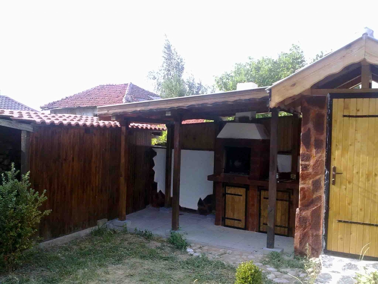

ффффф.jpg с голямо закъснение, но го направих и реализирах една от идеите си. Мисля, че се получи добре съобразно обстоятелствата
Тани - модератор
Добре се е получило- може да се ползва при силно слънце да пази сянка и за сняг също ! Ако вали дъжд обаче ще е проблем ! Помисли за улуци!
