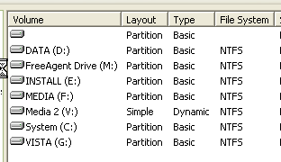

Диска ми е цепнат, файла за съжаление е един, филма го има и на гигабайт и нещо но е неприемливо този шедьовър да се гледа със занижено качество :)
Ето какво ми се показва с command prompt
Чети Внимателно какво ти пише съобщението -
Enter Current Volume label for DRIVE D
или в превод
Въведи името на дисковия дял Д: ИМЕТО! НЕ буквата!
Самата команда си я изписал правилно, но това съобщение от долу казва именно това че трябва да му въведеш името на дяла, поне според мен е така! Най-лесния начин е както казва колегата - c Partition magic.
Успех :)
Ето това имам предвид - MEDIA е името, a F е дяла!
ArturDent - Почти Безобиден
lubomirlz, ами то си пише:
Incorrect volume label
Иска ти не буквата на устройството а името, етикета. Направено е с цел да не сбъркаш.
За да го видиш напиши dir, и ще ти излезе нещо от типа:
Код: Избери всички
 Volume in drive D is DataDisk
 Volume Serial Number is 08E3-2E89
 Directory of D:\
В моя случай - DataDisk

Ей изобщо не се бях замислил че може да ми иска името на дяла :?
срамота, ще пробвам след малко.
Благодаря Ви.
