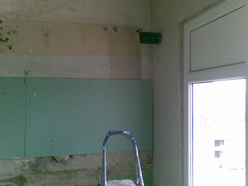

Ами то по тази логика, при 2 възможности за отвеждане на въздуха, трябва да копа дупка ... Грозно :(
Ще вземе пък като изведе тръбата извън кухнята, на някой комшия да му вмирисва прането и ...
Spokoiniq - майстор
Пичове, явно не правите разлика комин-отдушник баня.Отдушника на банята е шахтоподобен в общия случай, някакво правоъгълно сечение(тухла или бетон, или комбинация), и всички бани са вързани към него.Комините не са общи, а в повечето случаи етернитови тръби в общо тяло.От всеки апартамент започва комин, т.е. коминното тяло като общ обем изяжда на-много площ на най-ниския етаж.Ако комините са били функционално предвидени като такива освен отвора горе има и ревизия долу.Слез в съседите и сравни коминното тяло и ще се ориентираш.Абсурд е общ комин(теоритично предназначен за печка) на няколко, да не говорим за всички етажи.Помислете малко, преди да пишете, баси!

ok благодарско за отговорите, ама аз пак не разбрах къде трябва да се вклю. отдушника :)
nihonjin - специалист
Ако комина ти е "класически" - както го е описал Спокойния, можеш да си вкараш аспиратора там.
Ако комина ти е от тип "смукателен" - картинката на Пух, не съм сигурен какъв ще е ефекта. За теб проблеми няма да има, но може да прецакаш комшиите с печки.
Ако искаш на комшиите да им вони на манджа - вкарвай в отдушника. Отдушниците са предвидени само са естествено проветряване - без вентилатори.

Щом си в панелка,ползвай комина на моя отговорност.

задължително в комина.иначе съседа докато се къпе ще разбере какво си приготвяте за хапване.хахахахахахаха.хора има правила и закони.спазвайте

реших да го изкарам директно навън и според мен това е най-правилно
