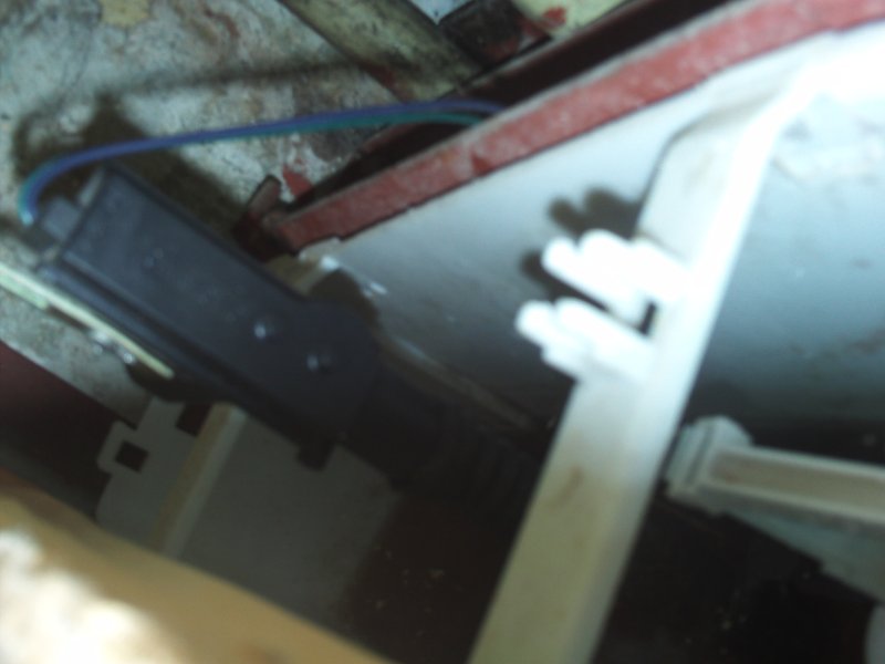

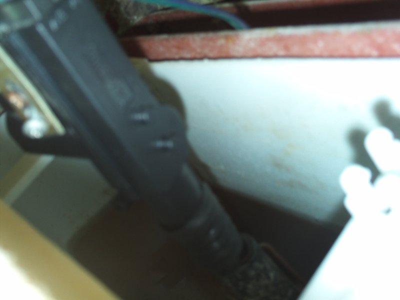

Смятам тук да споделя с вас една идея ,която при мен работи вече от 3 години. В апартамента си направих цялостен ремонт и естествено не можах да пропусна и тоалетната .А там имаше една гадна ниша зад седалото с тръбите за чистата и нетолко чистата вода. Идеята ми беше да ги скрия и заедно с тях да скрия и казанчето ....... ама как да пускаш водата на скрито казанче и тогава :? след дълго чесане :idea:. Тъй като тогава се занимавах малко и с автоаларми , ми хрумна да пускам казанчето с машинка от централно заключване . Хода и е горе-доло колкото и на камбанката на казанчето . Естествено , нужно е и 12V постоянно напрежение ,но с адапторче и едно малко акумулаторче нещата се оправят . Има и малко електроника по пускането но ако има мераклии ще постна и схемата и снимки на моето произведение . И накрая се получи една гладка красива стена с бутон за стълбищно осветление който пуска водата .Хем модерно , хем достатъчно ниско да го пускат децата .

Знам ,че е след много време , за което се извинявам но направих някои снимки. Малко са не на фокус но мисля че могат да ви дадът представа за това което ви интерисува .[/img]

явно тука нещо с снимките не стана . А ето и другите опити
Ако има други въпроси питайте.
това показва повече връзката с камбаната
А тук се вижда фиксирането на машинката към шиничката която я държи на място
