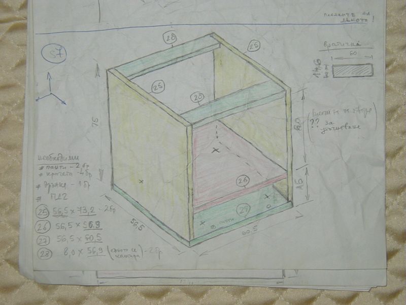

Много добре дотук. Вече знам как да проектирам шкафа и . Благодаря на отзовалите се .

shadowman написа:
Аз монтирам една бленда (разпънка) във вертикално положение на 60 мм само отзад понеже е по-широка ще пречи я на кабели на маркуча с газта (като се има предвид, че отгоре и има котлони).
Не е ли по-добре и предната да е така или поне по-тясна? Също и за мивката.....

shadowman написа:
Аз монтирам една бленда (разпънка) във вертикално положение на 60 мм само отзад...
Достигнах до същото решение, след като се оказа, че в книжката на фурната има изискване за 5 мм. свободно разстояние за вентилация, отпред, между горната част на фурната и плота. Бях предвидил да има спънка там за да оформи фасона и ми се струваше, че без нея ще стои грозно. Но тази фуга от 5 мм. изобщо не се набива на очи.
Някои фурни имат особености, които определят конструкциата на шкафа.
Тази, която аз вграждах има връзка с плота котлони в задната част, с метална тръбичка за отвеждане на парите от фурната над плота. Това пречи да има и задна хоризонтална спънка.

Моляяяяяяяя,.... имам питане почти по темата, но не искам да задръствам форума с нова тема...
Поръчах си фабрични шкафове за вградени електроуреди (фурна, хладилник=фризер) от мебели Ирим (по-точно цяла кухня) и съм доволна от изгледа и изработката за цената която платих, но...
Сега не смея да си купя електроуредите, защото се оказа, че габаритите на електроуредите са до милимунда равни на отвора на шкафовете. Някой правил ли е като мен и дали има някакви тънкости при монтажа на електроуредите, ако се окаже че милимундата не е в минус, а в плюс на ... :? Би трябвало Ирим да се съобразяват със стандартите на габаритите на електроуредите. Поне така си мисля. Така ли? Или на дали?!...
iva6ki - специалист
Копуваш си уредите и пробаш там дето задира се запилва и това е.По
лесния вариант е да си свалиш ръководството на уреда и да сравниш
размера/монтажен отвор/ при теб с този предписан от производителя. :roll:
