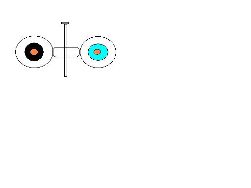

Всякакъв начин при които нарушаваш цялостната структура на проводника е забранено в сички случаи и правила на електротехиката.То е ясно как всички бг майсторчета и особено тези на възраст си знаят само едно ...ковеш и гипсираш...И аз съм го правил но осъзнавам грешката си мисля повече да не го правя.А питането ми беше в смисъл по малко време за работа.повече свършена за кратко време ,и най-вече качествено и по всички правила.Купих си някакъв поялник за горещ силикон.Пробвах с него става перфектно ама трябва за целта по мощен и голям поялник ,щото с този дава голям разход на силиконови пръчки които са всъщност консумативите.Колеги дайте да си улесним максимално работата и подобряване на качеството.Защото все пак сме одговорни за пълната безопасност при експлоатацията на елактроинсталацията коята сме изградили.Моля всички който искат да подобрят качеството си на работа да помислят за най-добрия начин.Мисля че темата ще бъде заинтригуваща.Благодаря на всички
moimoimoi - майстор
по приложената по доло картина обяснете как се нарушава целоста на изолацията ако се забие пирон в мостовия проводник,след като около жилото остават два слоясизолация
пп:интересно ми е как залепяшс топъл силикон 3x4mm2,и колко души са нужни за това-двама държат а третия лепи :lol: -това като вица за смяна на крушка-4 въртятмасата а един държи крушката

Виш приятел ако си решил да се обесиш ще го направищ/Друг въпрос е как е по лесно и по правилно.Колко държи ли .еми държи а утре ще пробвам по големия поялник.Там нещата са доста по сериозни.Но неприятното е че отново трябва да се гипсира.Но избягваш най-важното.НАРУшАВАНЕТО НА ЦЯЛОСТА НА ПРОВОДНИКА.

пирона се забива в т.н. мост на проводника-ти май искаш да ни убедиш че ако един мостов проводник примерно 2x1.5мм го разцепиш на 2 отделни жила и си му нарушил.....как беше..целоста :? -нещо не ми се вярва-върху жилата остават винаги 2 непокътнати слоя изолация

И за какво мислиш, е направен този мост между двете жила, за красота ли? Иманно за по-лесно закрепване.
Две жила от 2005г. насам вече няма. :) . . . Всъщност е направен, за да поддържа определено разстояние между двете жила. Достатъчно голямо (за да е малко топлинното влияние между жилата, които да издържат по-голямо натоварване), и достатъчно малко (за да се покрият изискванията за ЕМС).
