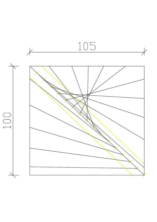

колега и аз си мислех за програма но съм насила учен(макар и с техническо образован) да го правя с тебешир на семята или на лист с молив та затова но идеята си я разбрал това е важното,макар и аз да не съм правил такава.По принцип творенията на фирмата ми са в сайта от подписа(не е реклама защото е на 1700 км от бг)
iva6ki - специалист
Незнам до колко е ясна схемата ,но комплексна е още по засукана
в общи линии стана.Линийките са стъпалата осово единственото
което ме притеснява е че имам едно от стъпалата се връзва 45см
но след като тръбата е наклонена би трябвало да има достатъчно
място. :-?

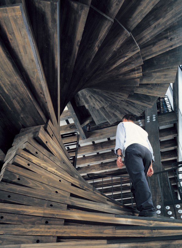

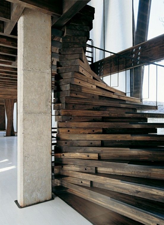

Здравейте, искам да си направя тази стълба, предполагам че талпите са нанизани на метална тръба, някакви съвети [-o<
долната талпа е на 80% от дължината на стъпалото, не знам дали е конструктивно или дизайнерско решение :?
bip-computers-alberto-mozo-architects_02_ellizoe.jpg намерих още една снимка
