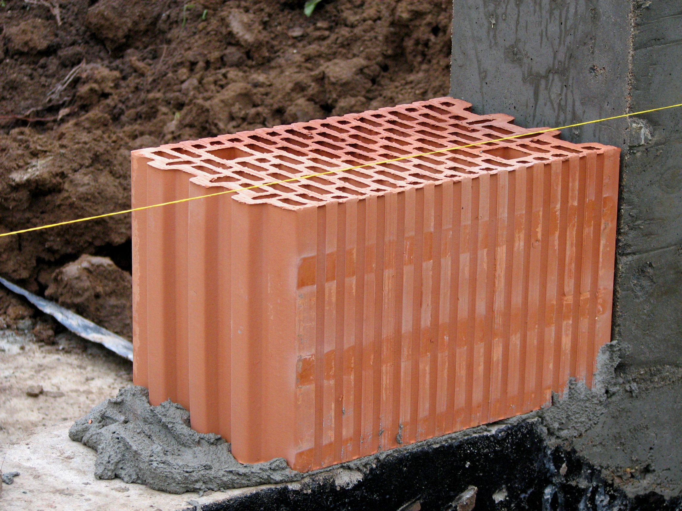

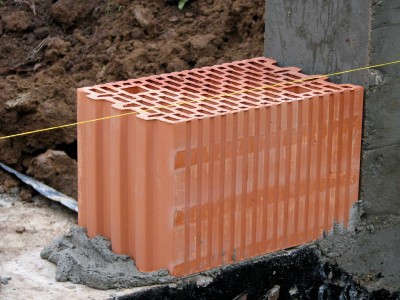

Ами за тухлите колега силно препоръчвам австрийските POROTERM 25 N+F (25 см с нут и федер)
http://www.wienerberger.bg/servlet/Sate ... ome_bg[url][/url]
Ето и снимка - колкото 3 обикновени четворки е, идеално права, здрава, с вертикални кухини, със нут и федер, но е и по скъпа - над 2,20 идва бройката без ДДС мисля ... И като се зида с термоизолационен лепилен разтвор, а не с хоросан, нещата от към изолация стават перфектни.
		boltik
				- Мнения: 912
И аз работя с поротерм,обаче не е вярно,че са идеално прави.Да сръвнение с батала са перфектни.Има такъв поротерм шлайфан от двете страни и се лепи с лепило и четка,обаче палета е с около 80 лв.по-скъп.Лепи се с едно намазване само.Един си играе с ъглите а друг само лепи по-канапа.Две външни стени на къща минимално се зидат за един ден.Много-лоша снимка си направил с телефона.Не се вижда изолацията под тухлата
