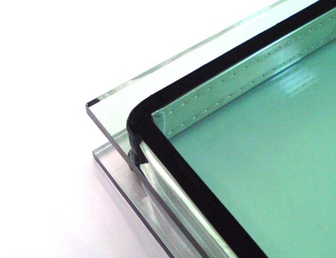

Измислих какво да направя. За сега ми е само идея, но ще го реализирам, вероятно с някакви модификации.
Реших от вътрешната страна да сложа прозрачно, самозалепващо се фолио за опаковане, после да изрежа парче от прозрачен плексиглас, с дебелина 2.5 мм. и дължина и височина, колкото стъклото на прозореца, след което по периферията на цялото стъкло слагам по-яка двойнозалепваща лепенка с ш. 1 см. Върху нея полагам плексигласа, а луфта между него и стъклото ще го скрия с гумен или силиконов уплътнител с подходящ цвят за прозорци и врати.
От външната страна ще сложа само фолио.
Някакви предположения дали няма да се получи конденз между плексигласа и стъклото?

Пластмасите са доста видове и не всеки е ДОБЪР термо-изолатор. Въздухът, сам по себе си не е изолация ... иначе, за какво са ни стени? Затвореният ПЛЪТНО въздух, пък трудно ще постигнеш, отделно, че и там си трябва дебелина.
Личното ми мнение - опитваш се да измислиш стъклопакета в домашни условия. Няма лошо да се опитват подобни неща, но и не очаквай чудеса.
П.П. Изпуснах - обличането във фолио с каква цел е? Фолиото е изолатор, колкото и ламарината ... все пак, да не търсим в материалите качества, които никой не е обещавал :wink:

Плексигласа ако го затвориш така ще има конденс и няма откъде да излезе.Вариант е да се сложи дистанционер и силикагел и да се попълни с тилкол, само че обезмисля цялата работа отиваш на направа на стъклопакет.

Колега не си на прав път. Нищо лошо няма в това да експериментираш. Тогава вече ще го разбереш от собствен опит. Идеята ти е донякъде работеща само при едно условие според мене.
Правиш стандартен стъклопакет както си му е реда. Дистанционер, силикагел, запечатване със силикон, НО вътрешното стъкло заменяш с въпросния прозрачен плексиглас. Защо мисля, че това ще има ефект? И най-студения плексиглас не може да бъде по-студен от студено стъкло. Тоест условията за образуване на конденз ще възникват по-рядко.
Имай предвид обаче, че плексигласа е мек материал и много лесно се надрасква и матира. След половин година вече може и да не е токова прозрачен.

Тази работа с вакуума винаги ми е била интересна. Често я чувам тази щуротия от клиенти. Някой замисля ли се какво ще се случи с един стъклопакет като му изтеглиш въздуха :?

Не мога да дам мнение за устойчивостта на UV лъчи. По принцип повечето материали се влияят от тях. при някои се твърди, че има разни добавки, но колко вършат работа не е ясно. Плексигласа потъмнява от разни прахоляци из въздуха, действат му абразивно. При почистване също ще се надраска постепенно колкото и да се пази. Иначе изработката на стъклопакет в домашни условия е много лесно и става бързо. Просто трябва да си набавиш необходимите неща. Как ще постъпиш си решаваш ти. Аз само се опитах да помисля и да ти дам насока.
