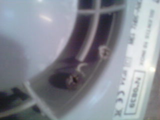

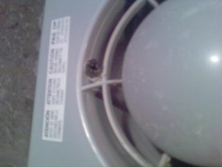

Има хромирани видии, в комплектите обикновено слагат такива.Има и пеперуди хромирани или кадмирани, виждал съм в магазините.

С черни рапидки за ГК също съм закрепвал аксесоари в плочки. Става достатъчно здраво за поставки за сапун, полички и др дреболии. За хавлииници обаче слагам дюбели.

Не ръждясват ли :?

Не ръждясват ли :?
Те и в гипскартона ръждясват.
Всъщност ги исползват като универсално средство за закрепване навсякъде.
