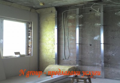

На № 3 - Предстенна облицовка, тук-там има и окачвачи! И УД (или УВ, не съм капацитет).
Пък при лепене използват и греди - № 1 - Директен монтаж. Т.е. стават 3 компонента.
Само клеветиш
Ние хубаво се шегуваме, но като се замисля че това са рекламни снимки , направо да го е страх човек!
ПП сега погледнах въпросната снимка - още една нова технология.Не и бях обърнал внимание. Предишните поне пестяха материали за сметка на изгубеното време , а тази разхищава време и материали . Правилното изпълнение включва поставянето на УД и горе на тавана , рязане на ЦД-то до тавана (така или иначе е рязано от 3м или от 2,80) и монтажа на ЕДИН окачвач на профил . Хайде за всеки случай , ако не е здрава основата да сложат два , но ЧЕТИРИ от където и да погледнеш са си много!
