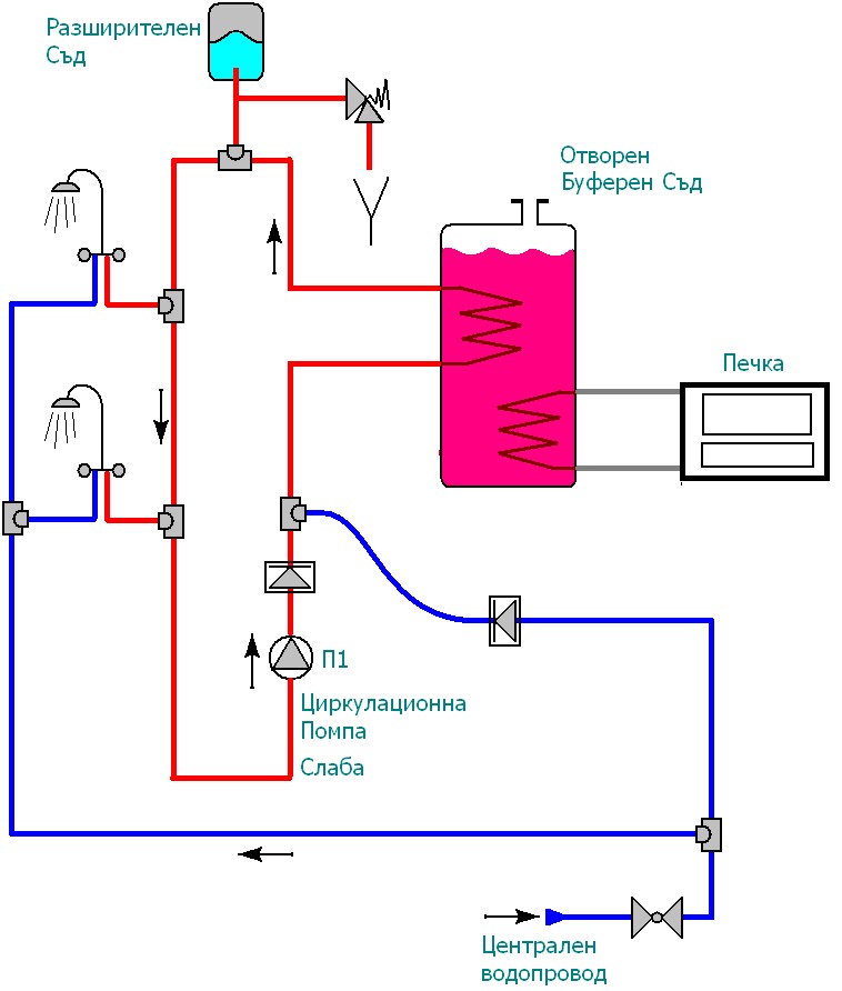

Става въпрос за един малък 5 етажен блок с 15 апартамента в пловдив на един авер.
Искат да няправят буфер които се грее от газ или дърва/ пелети(още не са наясно), и той да им захранва БГВ но с рециркулация. Та той ме пита за акъл!
Ама аз не съм по тая част и му викам стой - трай!
Ще питам на едно място едни майстори! :-D
Иначе някоя и друга електроника за управлението аз мога да им направя ама с водните истории не се наемам, щото те фирма няма да викат (освен за котела може би) щото кеша им е разпределен и кът :) !

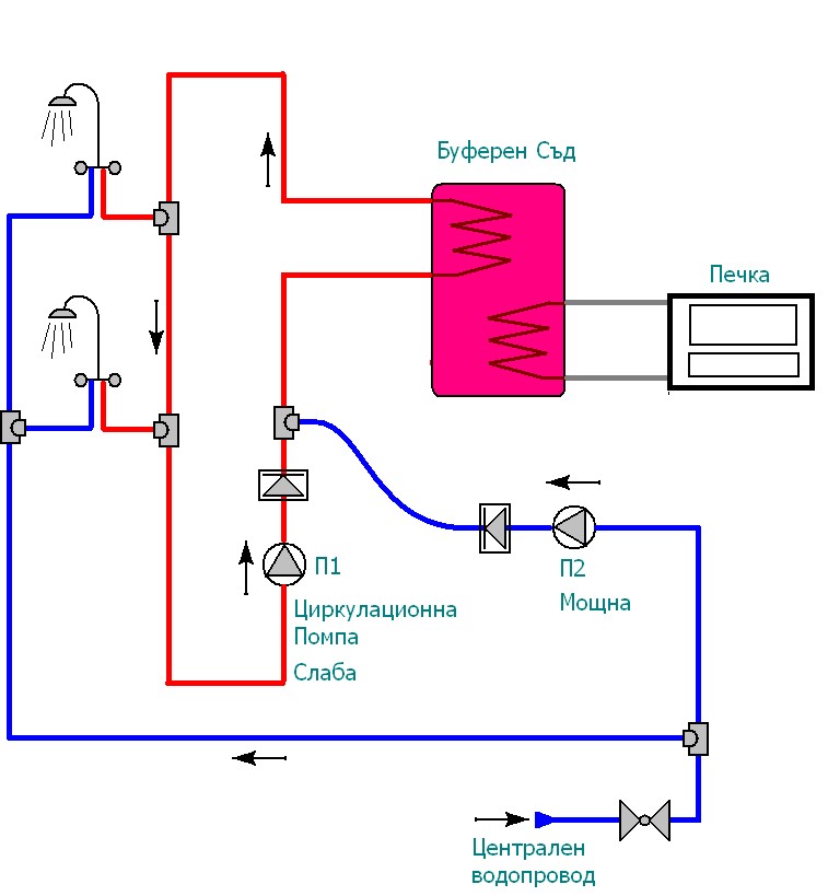

Та си мисля ей така ако се направи дали ще работи:
Recirkulaciq i Debit.jpg (57.35 KиБ) Видяна 9197 пъти
Помпа П1 е само за циркулация и от вас знам че тряя е малка, когато пуснат душове/чешми П2 се включва и осигурява големия дебит който е нужен. И дали въобще е нужна помпа П2 или може и с налягането от водопр. мрежа да стане, и правилно ли са вързани посоките на помпите?
Те си мислят сами да си къртят и прекарват тръби, и да си заварят един буфер към 1-2 кубика долу в избите.
Само мен ме притеснява тая серпентина проточната (горната) ако хипотетично се отворят всички 15 душа едновременно каква площ трябва да има че да им осигури към 45-50`C гореща вода при положение че в буфера е към 70-80`C хипотетично да речем.

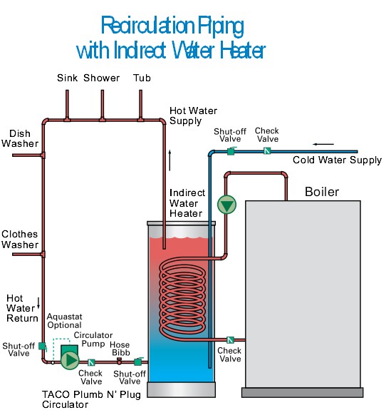

http://www.taco-hvac.com/uploads/FileLibrary/100-41.pdf
ето линк как се прави рециркулация, че пак ще се пише 20 страници, огледай си твоята схема къде се различава с тази на Тасо.
Най - добре да си купят готов бойлер, че някъде по пътя на откриването на топлата вода, да не вземат да останат без вода.

от твоя линк, схемата на стр2 ми прилича на моята , с единствената разлика че вместо проточната серпентина има един малък "индиректен боилер" който да си купят, а големия и "скъп" буфер може да се завари от хората.

Аз се притеснявах на моята схема че входящата вода "бута" срещу циркулационната помпа П1, ама и в една от твоите схеми го има същото , тъй че притеснението ми отпада, и ПОМПА2 от моята схема също!

Затова има много схеми, та всеки да си намери неговата.Колкото до буфера, трябва някъде да го огънат, да се избият дъната и чак тогава е заваряването.Късмет в начинанието. :partyman:

Този така нарисуван буферен съд с две срепентини и пълен с вода си е жива бомба! Къде ще отиде водата в него като се разшири? Ако е газ е друго нещо, но газовете имат лоша топлопроводимост. В бойлерите винаги най-отгоре остава един въздушен мехур, който играе роля на разширителен съд! При големите бойлери се предвиждат допълнителни мембранни съдове.

На картинката едното е обемен бойлер със серпентина, а другото е котел.Тов е принципна схема, нормално е да има пропуснати елементи, тя има описателен характер. Taco Idustries в Щатите е като Грундфос в Европа, така че полека с бомбите. :).Аз бих предпочел друга схема, но на колегата Zurlata, тази му е харесала.И те така. :)

Идеята беше големия буфер дето ще е 1-2 кубика да не е под налягане а отворен (в смисъл с малка дупка ф40мм на "покрива" ..и циркулацията от едната страна, печката от другата, това е... :) ) с което отпада необходимост от избомбване на дъната, но пък затова трябваше проточната серпентина щото водата в буфера ще е жабуняк!
Но с индиректния бойлер по ми се връзва, щото тая серпентина май тряя е неръждаема, а неръждаема тръба е много скъпа и по-евтино ще е с индирекния бойлер.
PCL82, верно прав си :? , т'ва беше само идеен чертеж без подробностите. Аз само ще им дам чертежа и акълите които ми казахте, и няма да поемам никви отговорности, те да се оправят, поне ще са малко по наясно като го правят или ако викнат някой да им го прави, в бъдеще.
П.П. чакайте бе 3 пъти пиша и все ме засичате по едно и също време, бах!
Идуно, той (PCL82) мисля че говори за моята схема а не за тези от твоя линк....
Още едно П.П. оправих схемата по заръката на PCL82, че някой след време като чете и ако го направи да не се взриви, така става нали?
Recirkulaciq i Debit COREKCIA.jpg (65.55 KиБ) Видяна 9068 пъти

Груба сметка: 5 етажа по 3 метра, общо 15м воден стълб; 1,5 атмосфери. Трябва да има и резерв. Буферът трябва да се направи като хората!
Zurlata - специалист
Дай пак че не съм сигурен че те разбрах :? . Хидростатичното налягане нали се преодолява от налягането на градската водопроводна мрежа, кво общо има буфера с налягането, нали той захранва през серпентина, и е отворен - няма налягане. Може да се завари от листове ламарина 2-3мм. примерно.
П.П. ще ми е кеф ако и Лазар и Филма ударят по едно мнение така пътьом!
filmatoplo - майстор
Ако следваме последната схема -в буфера налягането ще е нула 0 ,налягане има само в серпентината на бгв , в серпентината на печката- котле не знам .До тук добре , друг е въпроса с изчисляването на серпентините , ако можете по някакъв начин да копирате Латенто 500 литра .Тоест намерете модела и данни за серпентините му :wink: .При Латенто -серпентините са гофре неръждавейка .успех .http://aquatherm-bg.net/index.php?secti ... ges_id=137 Преди бгв серпентината ще си сложите баланс все едно си е бойлер ,след бгв серпентината ще сложите термостатичен вентил за нагласа на топлата вода примерно 42-45 градуса .Ако е нужен точен дебит през бгв серпентината -сложете дебитомер . :wink:
