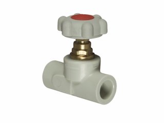

Сферичния,кекловия,шибърния са все спирателни кранове!
Никой от тях не намалява дебита когато е отворен изцяло!
Препоръчвам сферични, защото са най-надеждни.

Аз при мен съм монтирал само шибърни полипропилен :? , засега нямам проблеми ,но в отвора който ми е за крана ако трябва да режа и да лепя наново сферичен просто няма как да се случи.Трябва да разкъртя за да го оправя а шибърния се развива и подменя без упражнението лепене. :)

Вече купих от същите на КДН, не са шибърни а с гумено уплътнение, което ме притеснява най-много. Но пред перспективата за къртене, рязане и ново лепане на сферични се примирих.
Откакто се отказах от този модел месингови кранове и минах на сферични проблемите ми намаляха значително. Явно ще трябва пак да се примиря с тях в името на полипропилена :cry:
