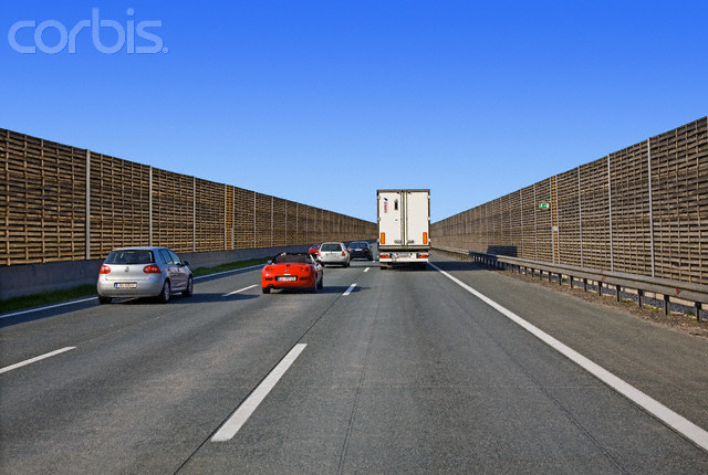

Още нещо. След горните мерки шума, вътре в къщата ще намалее/изчезне, но този в двора ще остане.
За него си направи жив плет, колкото може по-висок. Е ще трябва време... но ти гарантирам , че и той ще намалее.
torbalan - Дървен философ
освен със жив плет става и с едни дървени пана... плетени са от дъски...
но съм ги виждал само на магистралите в австрия... и нямам снимки :)
става бързо, но е по-грозно от жив плет :)
п.п.
оказа се, че някой друг ги е снимал :)
