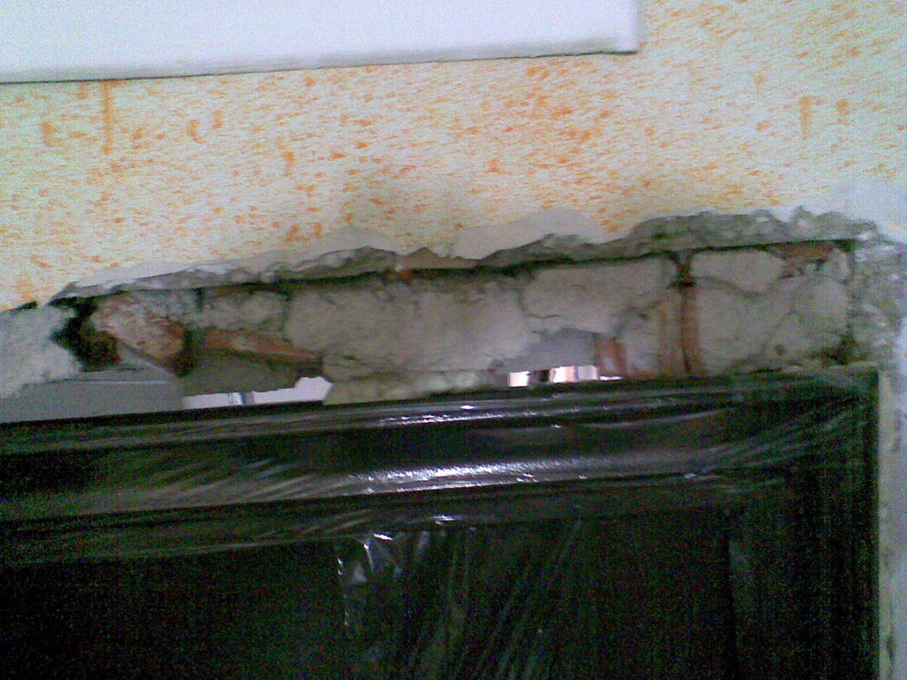

@Masterval : Те монтажистите си нивелираха касата (и аз гледах), но предполагам, че касата е потънала още малко в пода или от това което пълих отгоре може да се згънала (което дълбоко ме съмнява), за нивелиране имам впредвид това, че вратата е на 3 панти които могат да се отпускат или затягат в смисъл такъв, че вратата да се прибира по към касата или да се отдалечава (аз как обесняваам :headbash: ..... по-добре да кача снимки и на тях )

Е как :?: шпакловка бяла ангр.... Абе ето снимките :) като има още 2-3 които утре сутринта ще кача (или по-скоро днес сутринта)...

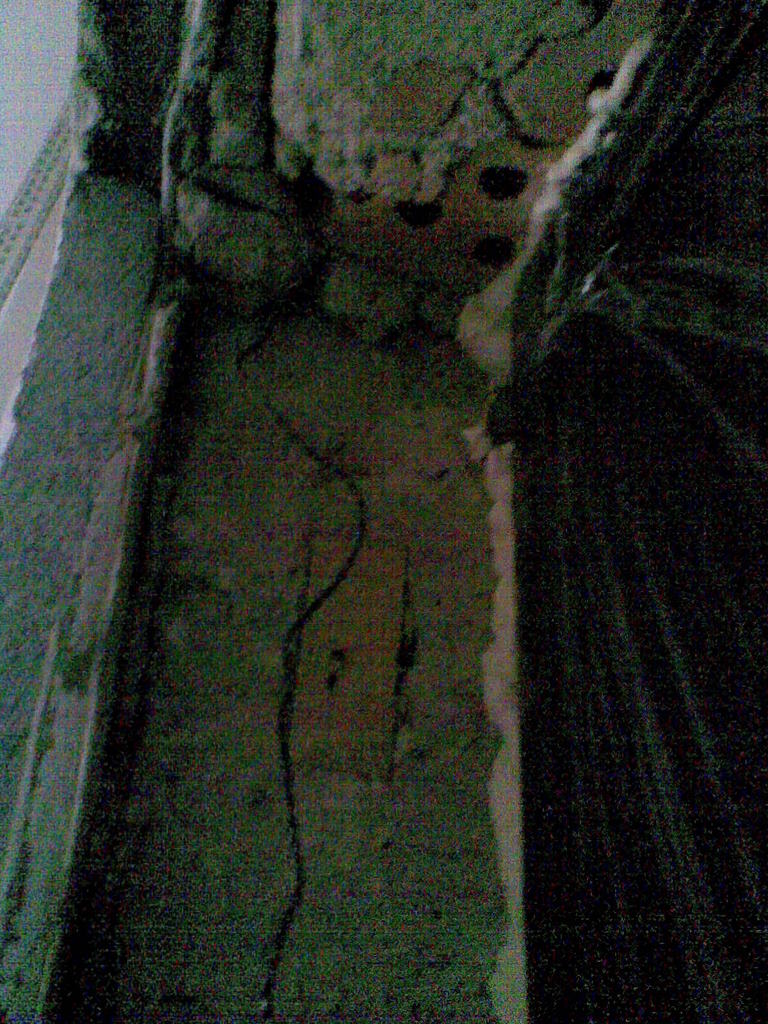

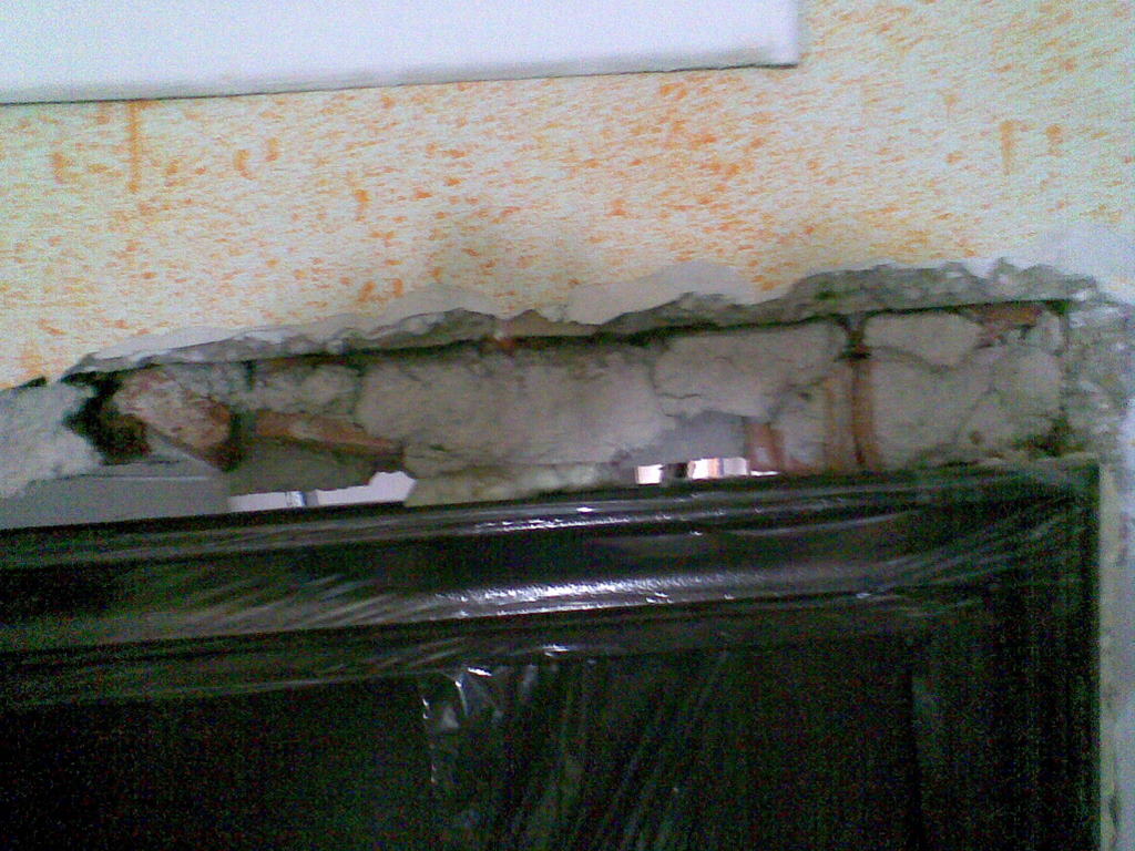

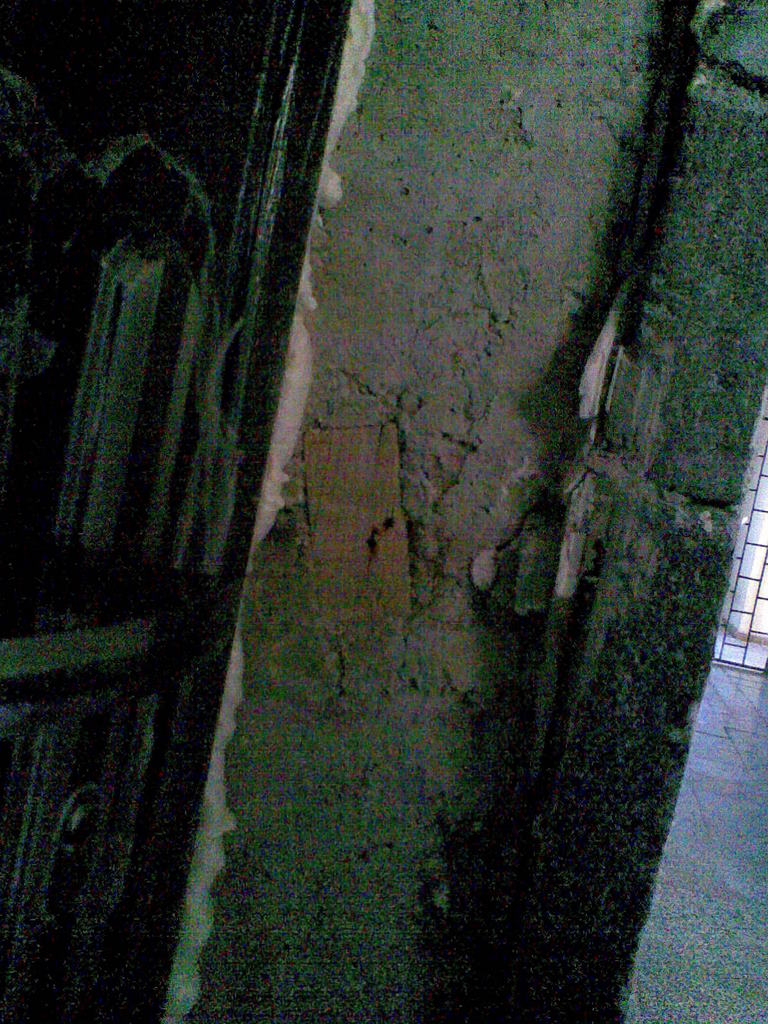

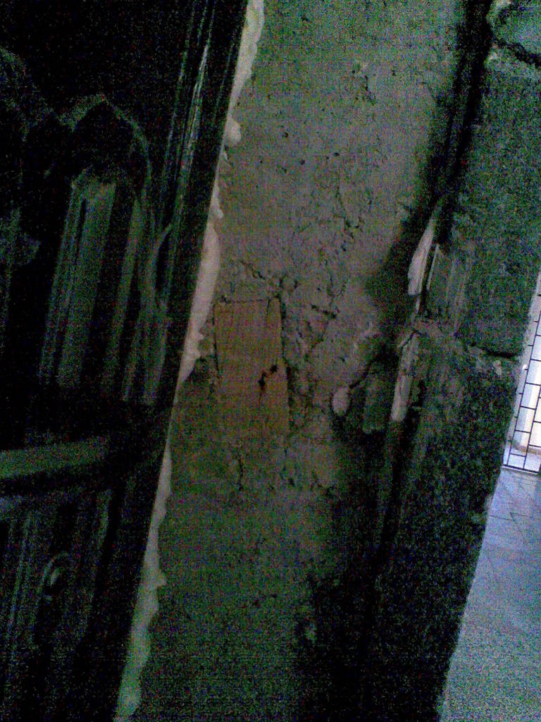

Image114.jpg това което се изкърти от самосебе си :)
Image113.jpg Висящия пълнеж

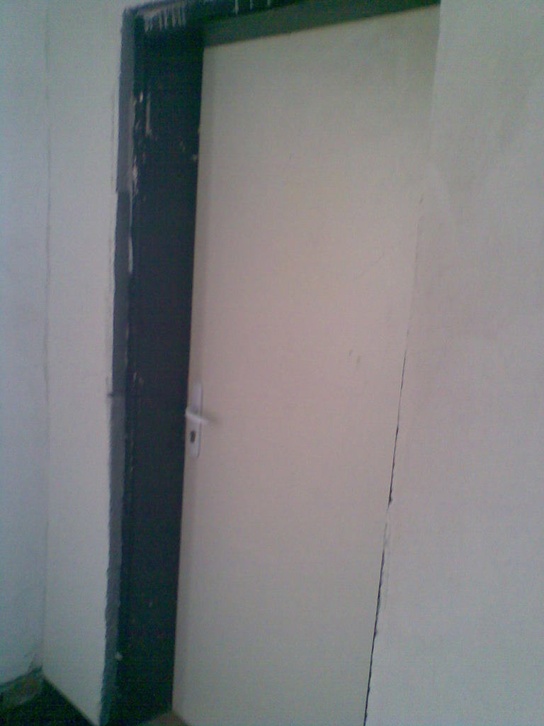

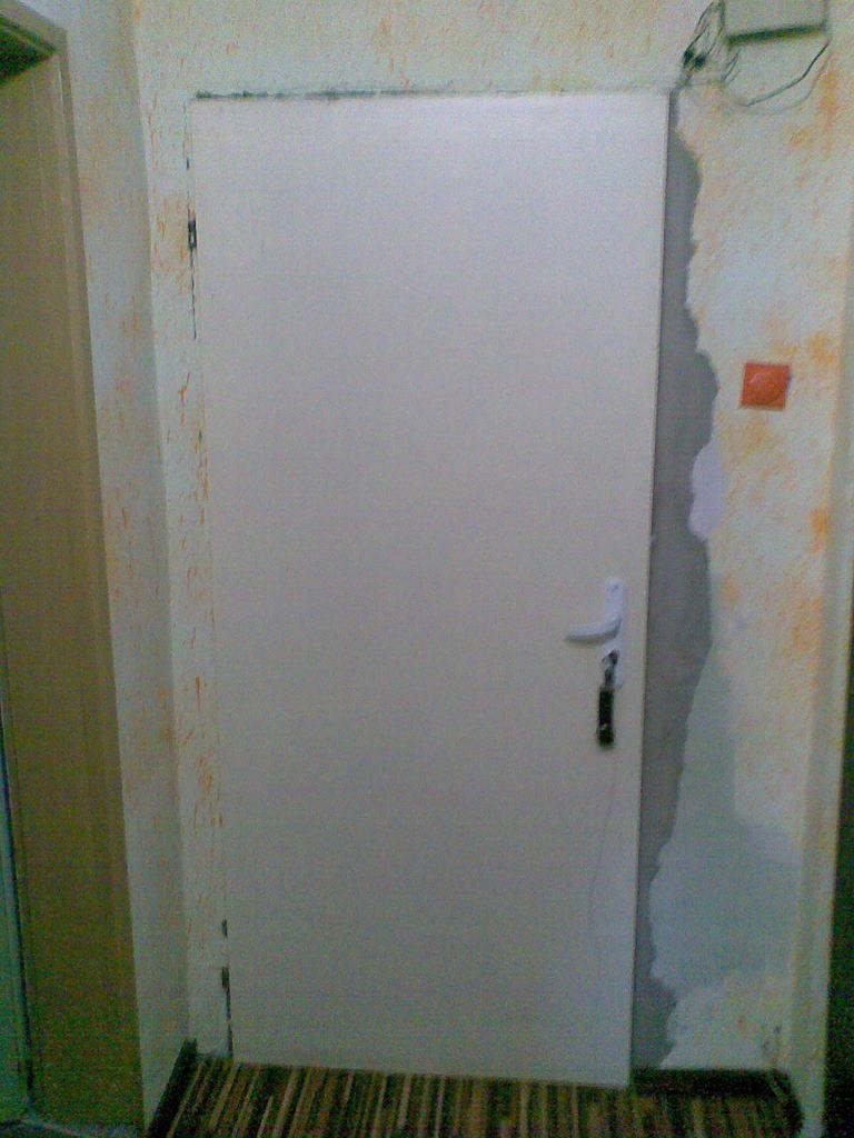

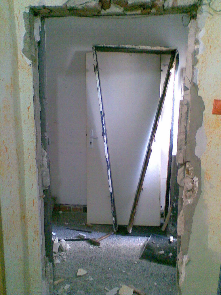

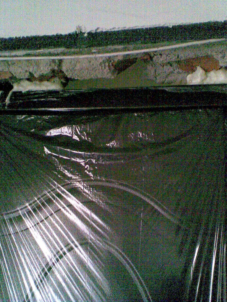

старата врата - отътре/отвън
-[attachment=2]Image112.jpg[/attachment
Image112.jpg Демонтирана стара врата
simbion - специалист
Ето още малко снимки...

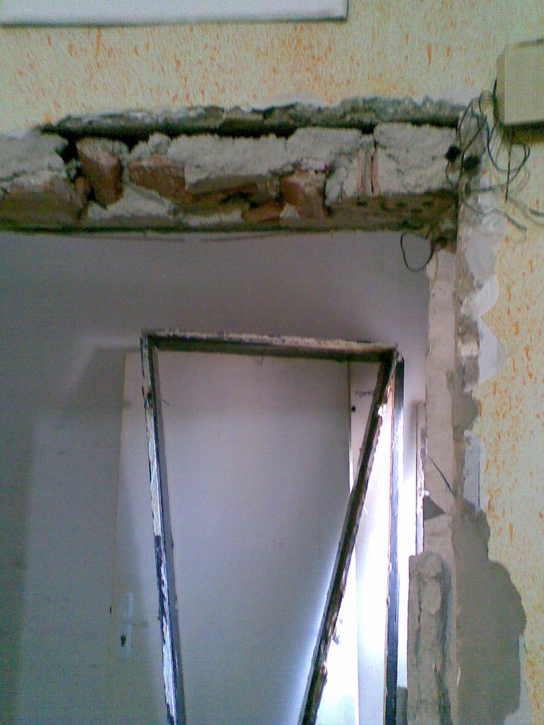

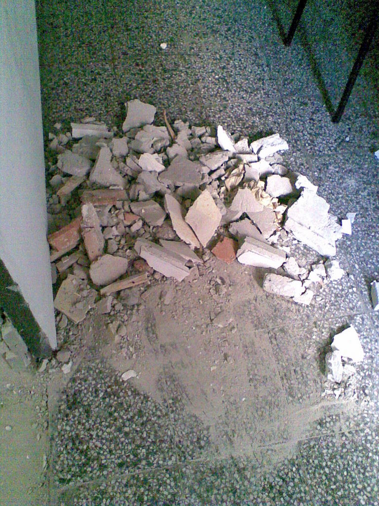

Image116.jpg Дупката над вратата, която беше за пълнене и запълнена

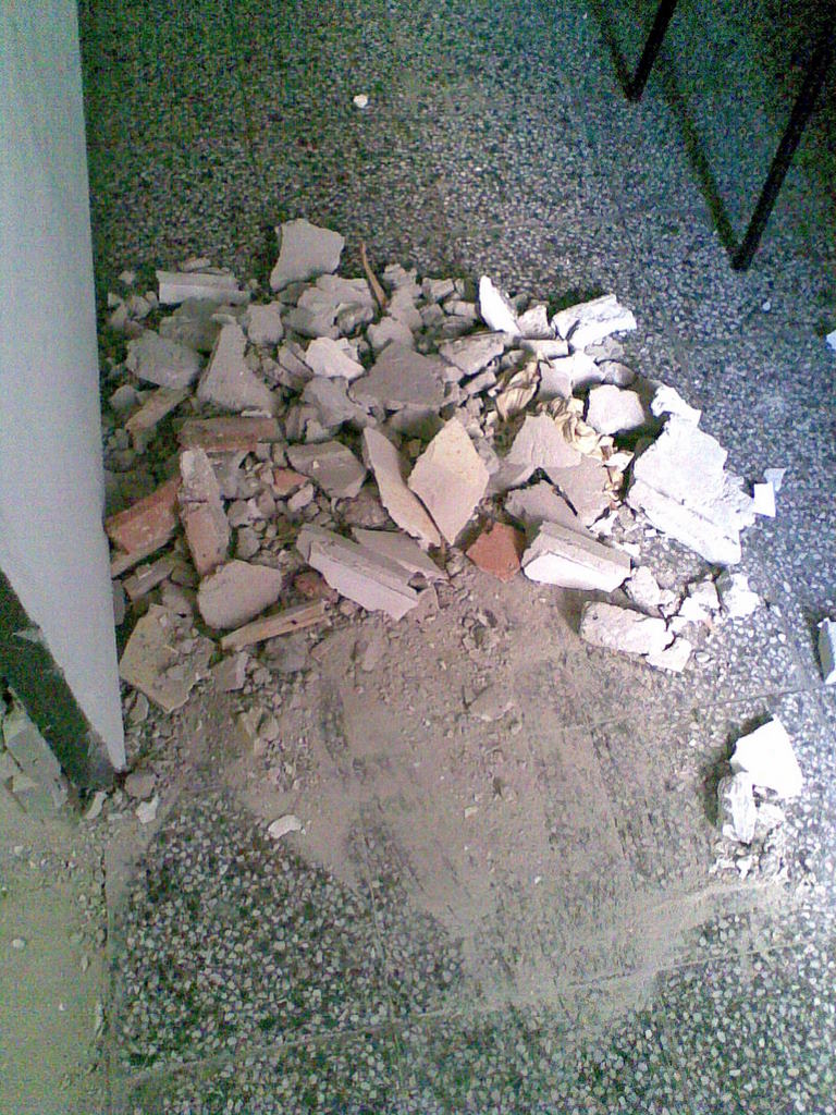

do tuk - tazi.jpg това е следствие от къртенето

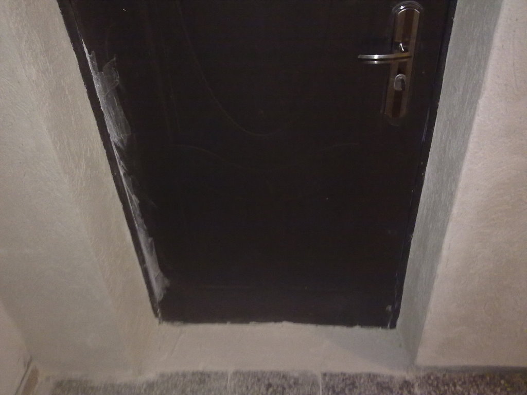

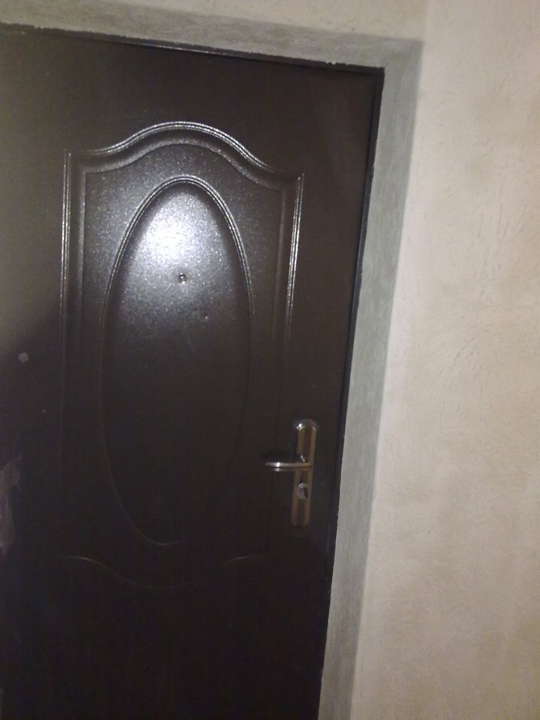

след мазилката

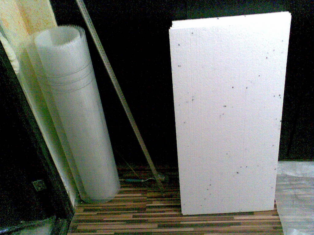

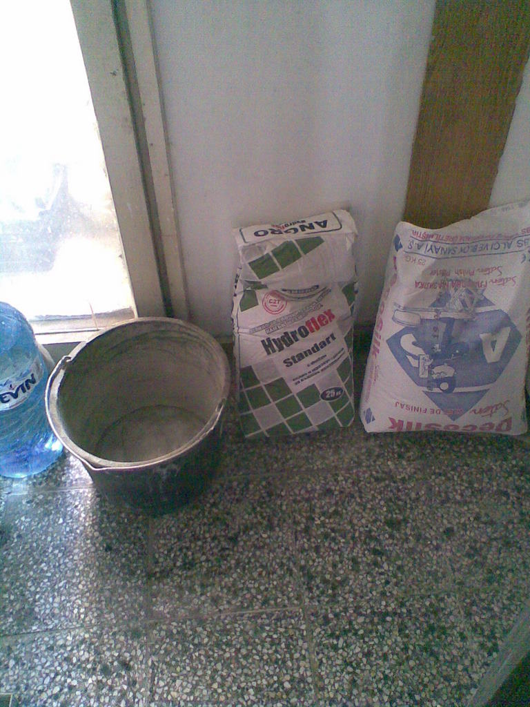

Image122.jpg и тези мат'риали....
сатена ми остана
Image121.jpg мат'риали

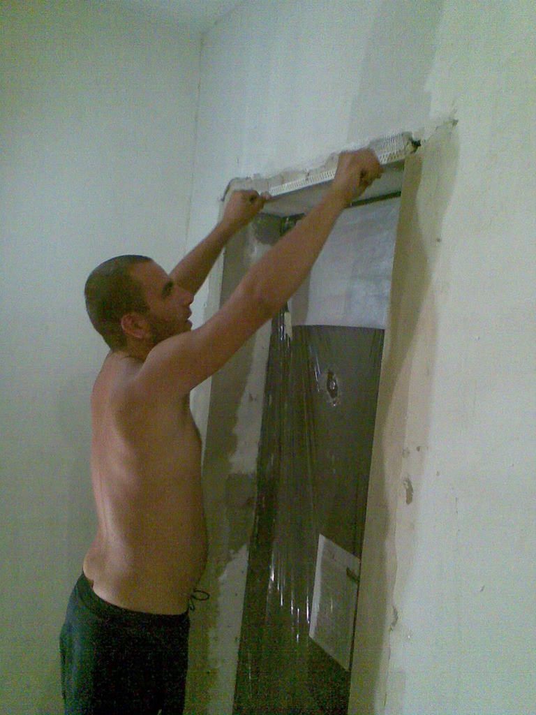

Братчеда слага ъгли
Снимките са от телефон, извинявам се :)
