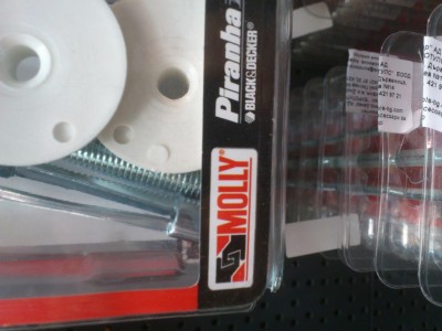

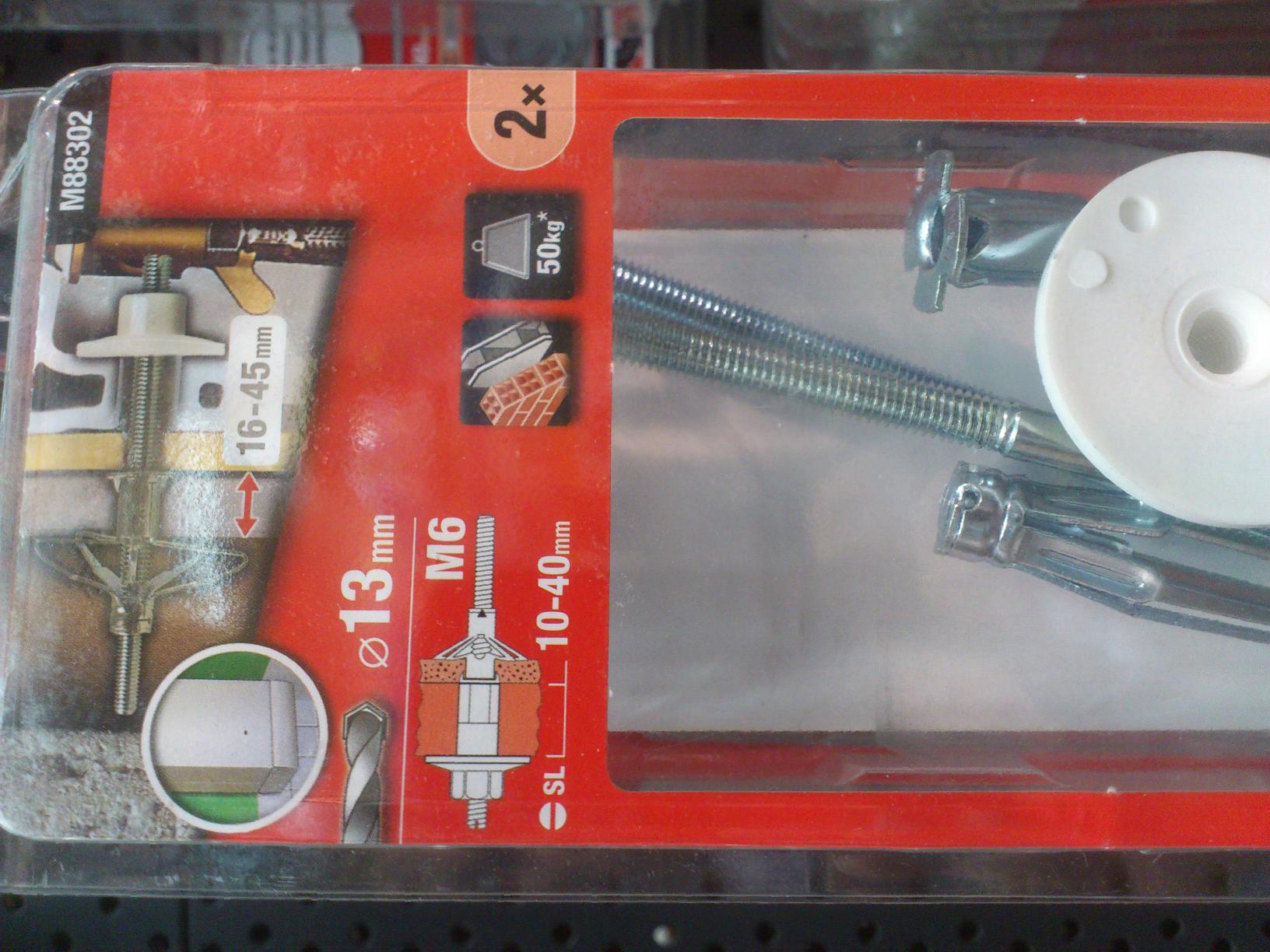

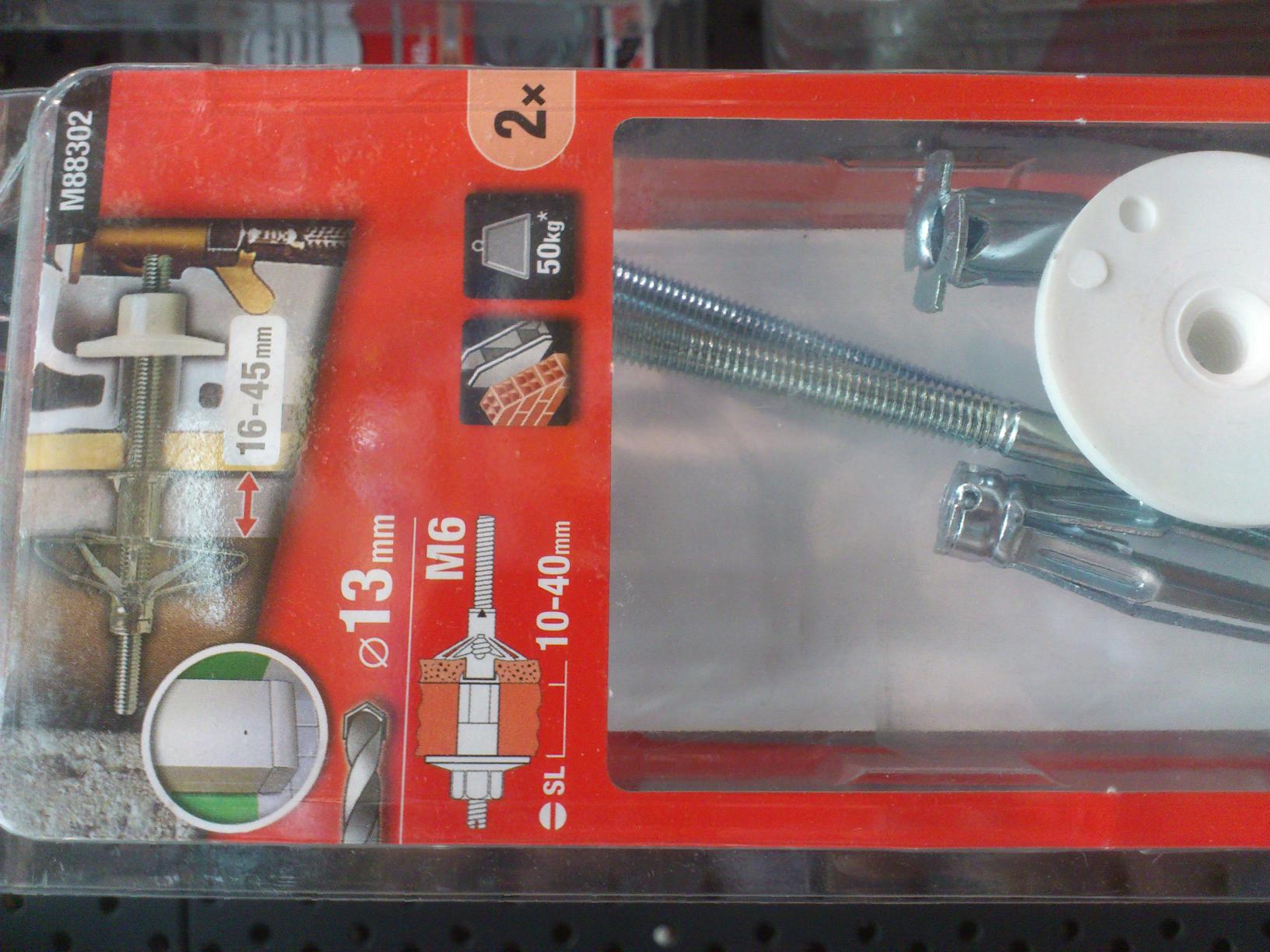

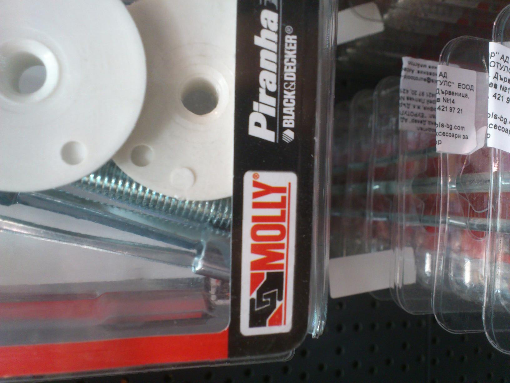

Spokoiniq написа:Не, в газобетон само резбата няма да лови.Не разбрах защо не става с шпилки през стената?Всички стени от обратната страна са направени и боядисани и собственика не желае такъв вариант.
jekasus написа:Напълно съм сериозен, не падатТова държи само върху картона и не мога да дам гаранция за такъв монтаж.С такива мисля да захвана полуботуша към картона., чакам поне една от 15 броя да се потроши. Ако не греша комплекта е на FISCHER. Утре вечер ще ги цъкна с телефона.
chapara написа:Е ,ясно че с дюбелНе разбрах какъв дюбел се използва икъде бой с чука....
,завиваш го да подхване резбата от вън ,бой с чука и мамата в пробитата вече дупка,с две гайки,на контра почваш да навиваш докат затегне,и на там малко творчество
