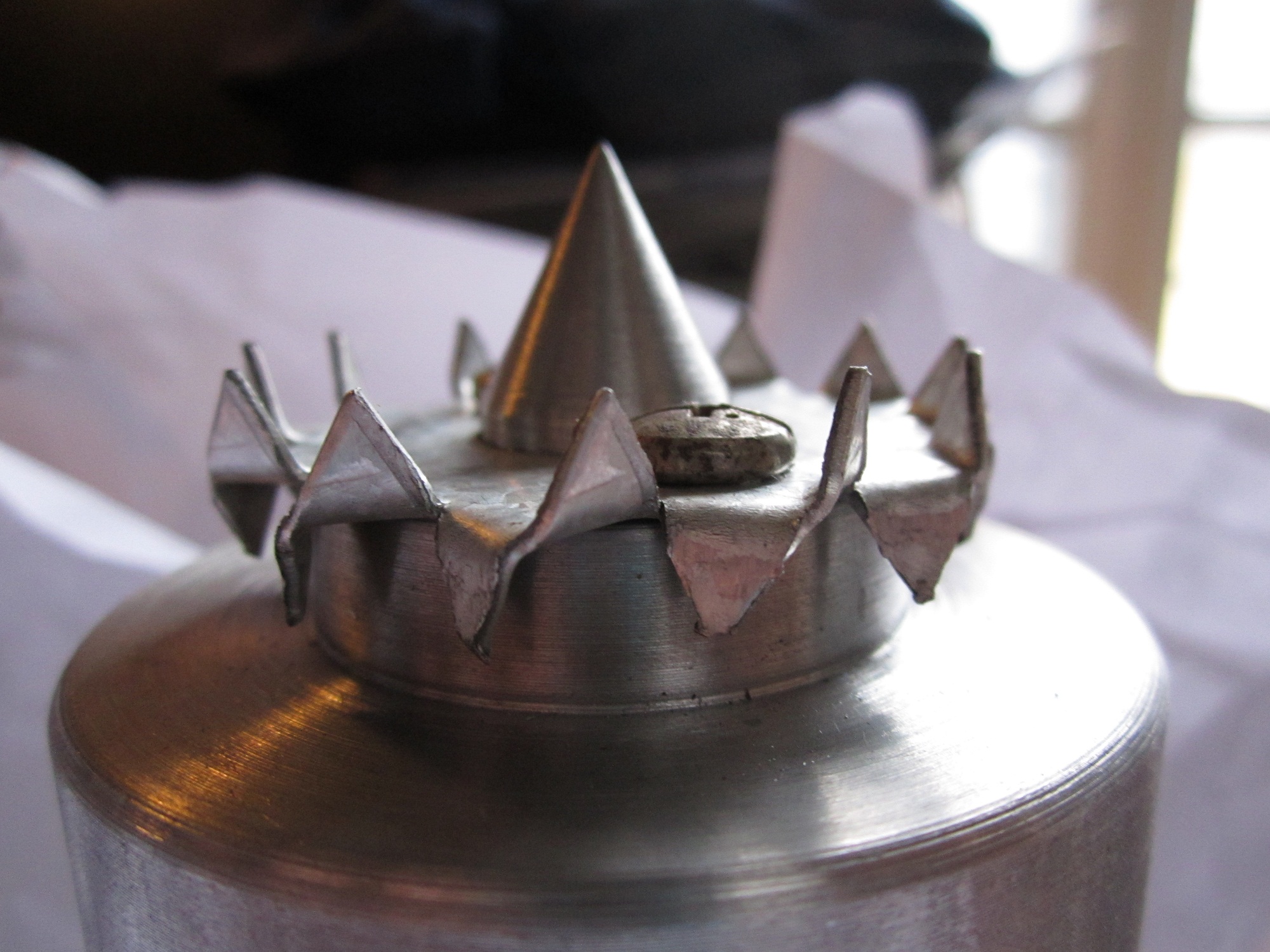

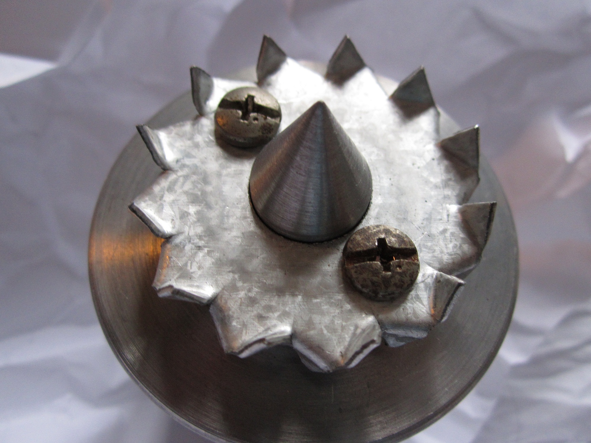

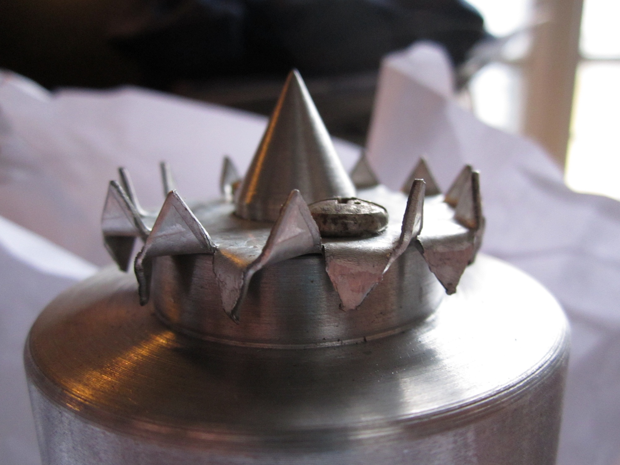

Разбира се че зъбчетата ще бъдат застопорени с два винта.Примерно ако се износят предните зъби обръщам го и си нагласям на нови зъби а не да взимам нов тризъбец и да си играя да го запоявам с шипове.

Оригиналното предназначение на тази чудесия е за кръстосани сглобки на греди и талпи. През средата на шайбата минава шпилка, която като се стегне, зъбите се впиват в дървото и няма мърдане.
profesionalist_wood
- Мнения: 4860
Искаш да кажеш,че шпилката която минава в средата подобно като на винт? Аз взаимствах дизайна от морзов конус с идеята да обработвам дървени трупи с диаметър 47 см на бавни обороти понеже правя скулптури.А Че е дебело,дебело е защото ме беше страх да не се отчупи нещо от тризъбеца от тежките трупи и конуса поема цялата тежест а зъбчетата ги завъртат.

За такава ли шпилка става въпрос? Не е лошо да се изработи и за такова.

В случая с центъра, на тази шайба се разчита за предаването на въртящ момент. 47 см. са много голям диаметър. Тази шайба ми малее, не превърта ли? На какъв струг ги въртиш и с какъв нож работиш?
profesionalist_wood
- Мнения: 4860
Шайбата не превърта,по късно ще кача снимка.А струга ми е на село,като отида по празниците ще го снимам.Стругът е преработен С8 за метал със свалени скорости,зъбчати колела,супорт и др. и е опростен за постоянна работа с дървен материал,може да се регулира за диаметрите на обработваните детайли,моторът е 4 киловата монофазен. дължина на обработвания детайл 1000мм.Работя със длета на Петров и Син,дал съм ги в раздела,,стругарски длета,,...
